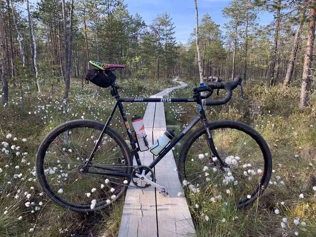

Kaunis pyöreä vaakaputki vaaterissa, taivutettu haarukka, ei rumia ulkoisia vaijerivientejä, kaikki on tyytyväisiä.
https://i.postimg.cc/FH9GqR7J/IMG-6959.avif
