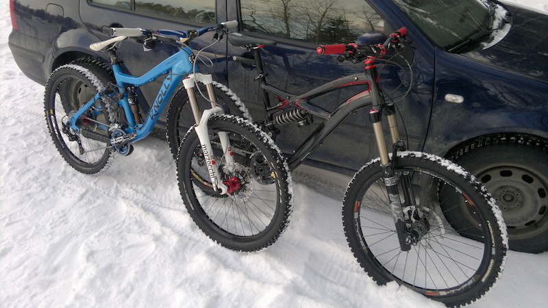

Tähän sitä sitten päädyttiin:
http://gp1.pinkbike.org/p3pb9116866/p3pb9116866.jpg
Ja entäpä paino?
No 15,4 kiloa punnitsin, ei vieläkään keijukainen, mutta poljettavissa pisemmätkin maastorymyämiset.
