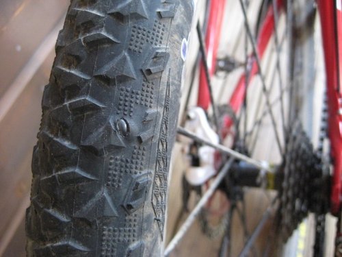

Tahkolla Kinahvi ykkösen alamäessä, puron kohdalla, pärskähti kiveen oikeen kunnolla. Vaihdoin vararenkaan, enkä tutkinu päällysrengasta kun vasta mökillä. Tais olla onnea mukana kun kesti maaliin saakka...
http://lp1.pinkbike.com/p3pb5361706/p3pb5361706.jpg
Ei jumalauta mitä pierunkuoria. :eek:
Sisärenkaan ja maanpinnan välillä on siis jotain 1mm päälyrengasta parhaassa tapauksessa?
