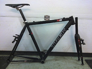

No joo, sattuneesta syystä cyclo on parhaillaan pienen remontin alla ja eilisen rikkomisen jälkeen tilanne on tämä:
http://3.bp.blogspot.com/_W-dj_zwRmM...xo1+110310.jpg
Tässä näkyy (kiekkojen lisäksi) vanhat säytettävät osat. Eräs kaveri tästä osuvasti kysyikin, että miksei samoin tein sitten uutta runkoa. Hitto joo, samaa itsekin pohdiskelin ääneen eilen illalla autotallissa :D
Pannaan tuo nyt harrastuksen vuoksi ensin nippuun, kun uuden rungon valinta (ja odottelu) voi kestää vielä hetken.
Nimimerkillä "haku päälla" :)
