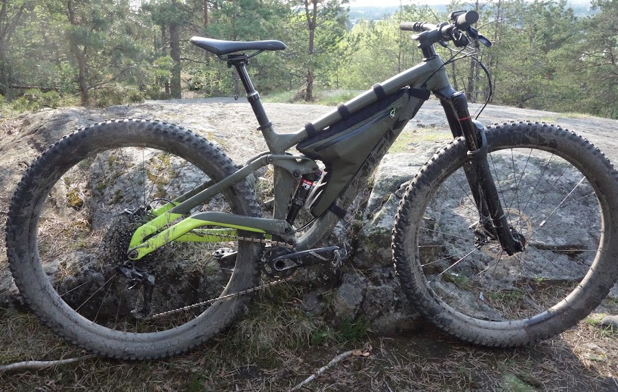

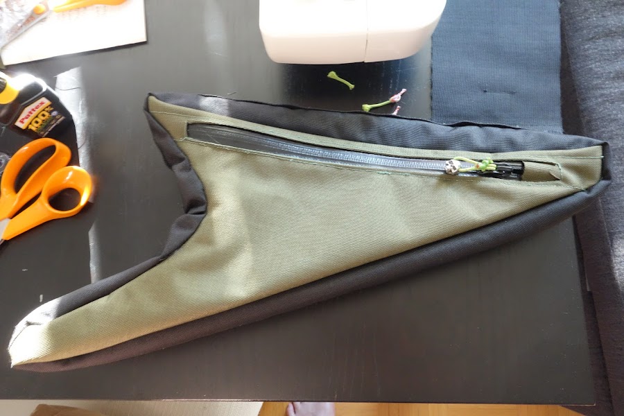

Millaisia frame packeja ootte saanut mahdutettua Stachen runkokolmioon?
Teetin laukun ompelijalla. www.hupimaa.net
Sent from my SM-G930F using Tapatalk
Mä tein itte ja säästin.
Ihan hirveästi ei mahdu tavaraa (M runko), mutta pumppu, varakumit, työkalut ja eväitä tms pientä kuitenkin.
https://1.bp.blogspot.com/-huOYTY_MM...0/DSC06972.JPG
https://1.bp.blogspot.com/-6eX9Z1evg...25282%2529.JPG
Stache on huikee pyörä vakautensa ansiosta bikepacking hommiin, mutta runkokolmio on todella pieni. Täytyy kattoo kans customoitua packia tai sitten vaan kuskata kahta juomapulloa...
