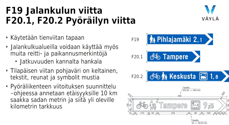

Eilisellä lenkillä tuli useampaan kertaan vastaan tilanne: kulkusuunnassani ajoradan vas. puolella olevalla pyörätien näköisellä väylällä ei ollut pyöreää pyörätien merkkiä mutta sen sijaan oli sininen pikku viitta jossa oli pyörän kuva, kilometrimäärä ja kohteen nimi. Olikohan näissä a) yksisuuntaiseksi muutettu pyörätie josta oli viitta unohtunut poistaa vai b) kaksisuuntainen pyörätie, johon oli unohtunut laittaa pyörätien merkki. Ilmeisesti tuo viitta ei vielä tee pyörätiestä kaksisuuntaista?
^Ehkä tarkoitat tätä:
https://i.postimg.cc/fT8kYzB7/Viitta.png
Se kuuluu opastusmerkkeihin, eli kertoo matkan pituuden jonnekin. Määräysmerkit joihin myös pyörätien merkki kuuluvat antavat oikeuden ajamaan.
Tämä juuri. Miksiköhän noissa oli ne viitat kun kuitenkaan ei saa ajaa koska pyörätien merkki puuttuu?

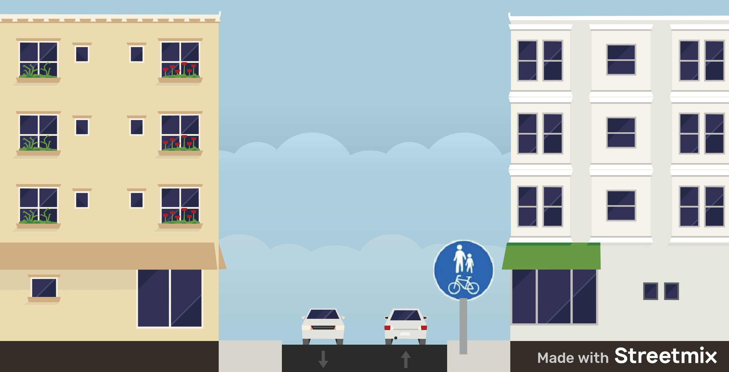

Nyt sitten tämmöinen kuvan tilanne ruutukaavassa, jossa on kuvitteelliset yhdistetyt yksisuuntaiset pyörätiet ja jalkakäytävät
https://pbs.twimg.com/media/EXv_qyDX...name=4096x4096
Kysymys rautalangasta: kun jalankulkija kävelee kuvan suuntaan, velvoittaako määräysmerkki D6 jalankulkijaa siirtymään kadun oikealle puolelle?
Vaihtoehto 1) määräysmerkki ei velvoita jalankulkijaa siitäkin huolimatta, että tieliikennelaissa lukee merkin D6 kohdalla: "Merkillä osoitetaan yhdistetty pyörätie ja jalkakäytävä, jota polkupyöräilijän ja jalankulkijan on käytettävä kulkiessaan asianomaiseen suuntaan."
Vaihtoehto 2) määräysmerkki velvoittaa jalankulkijaa. Tästä seuraa sopivalla merkkikombolla yksisuuntaiset jalkakäytävät kadun molemmin puolin. Siis sama logiikka, jolla yksisuuntaiset pyörätiet on lakiin kirjoitettu.
Vaihtoehto 3) Tietyt asiat ovat kyllä tai ei, mikäs tämä vaihtoehto enää on?
Tvainin tapauksessa voisi tietysti antaa kymppitonnin kuukausipalkkaa nauttivien juristien pari kolme kertaa arpoa virallinen totuus parin vuoden aikataululla,kun tienkäyttäjä joutuu ratkaisunsa tekemään hyvinkin nopeasti. Jalankulkija voi tosinpysähtyä miettimään, kun ajoneuvon kuljettajalla ei läheskään aima tätä vaihtoehtoa ole.
Oma arvaukseni on se, että jalankulkija saa käyttää vasemman puolen jalkakäytävää. Laissa lienee tarkoitettu, että jalankulkijan on käytettävä jalkakäytävää, jos sellainen on, pientareen sijaan. Koska tuossa on kaksi jalkakäytävää, joista vain toinen on pyörätien takia liikennemerkillä merkitty, saa jalankulkija valita puolen ja kulkusuunnan.
