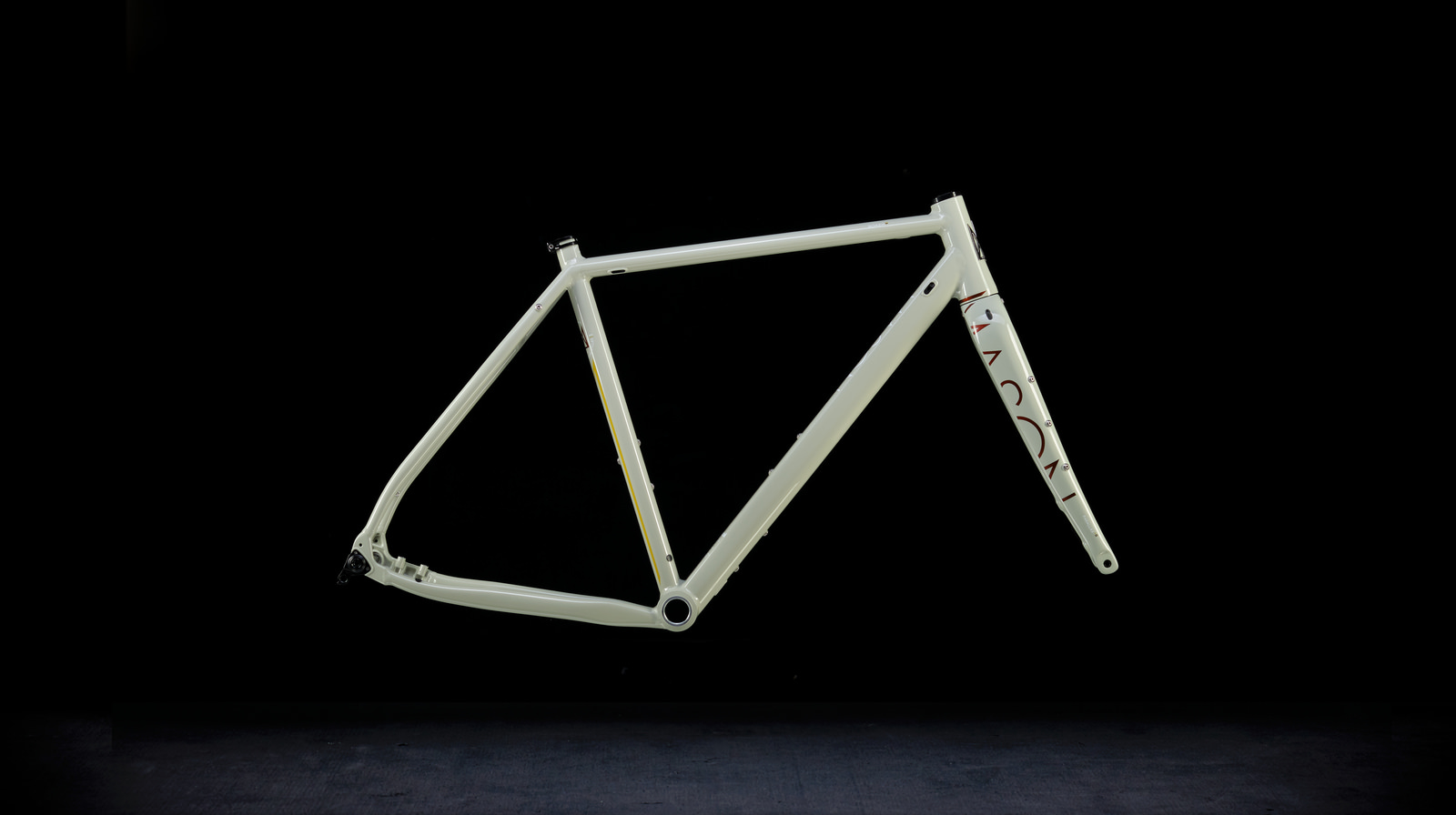

Tuollainen tuli vastaan, eli Mason Bokeh.
Löytyy alumiinisena (oheinen) ja myös ti versio.
Alumiininen 1300 ja titaaninen 3700 puntaa.
Alumiininen jotenkin kiinnostaa.
Veroton hinta alumiiniselle on n. 1100 puntaa.
https://masoncycles.cc/shop/categories/bokeh-bikes
https://masoncycles.cc/images/000/00...jpg?1645608781
^Makuasia mutta ota yksi nolla pois niin se on hinta minkä alumiinisesta maksaisin. Titaaninen tietty aivan eri juttu. Mason lienee tekee yhä laadukkaita teräsrunkojakin?
