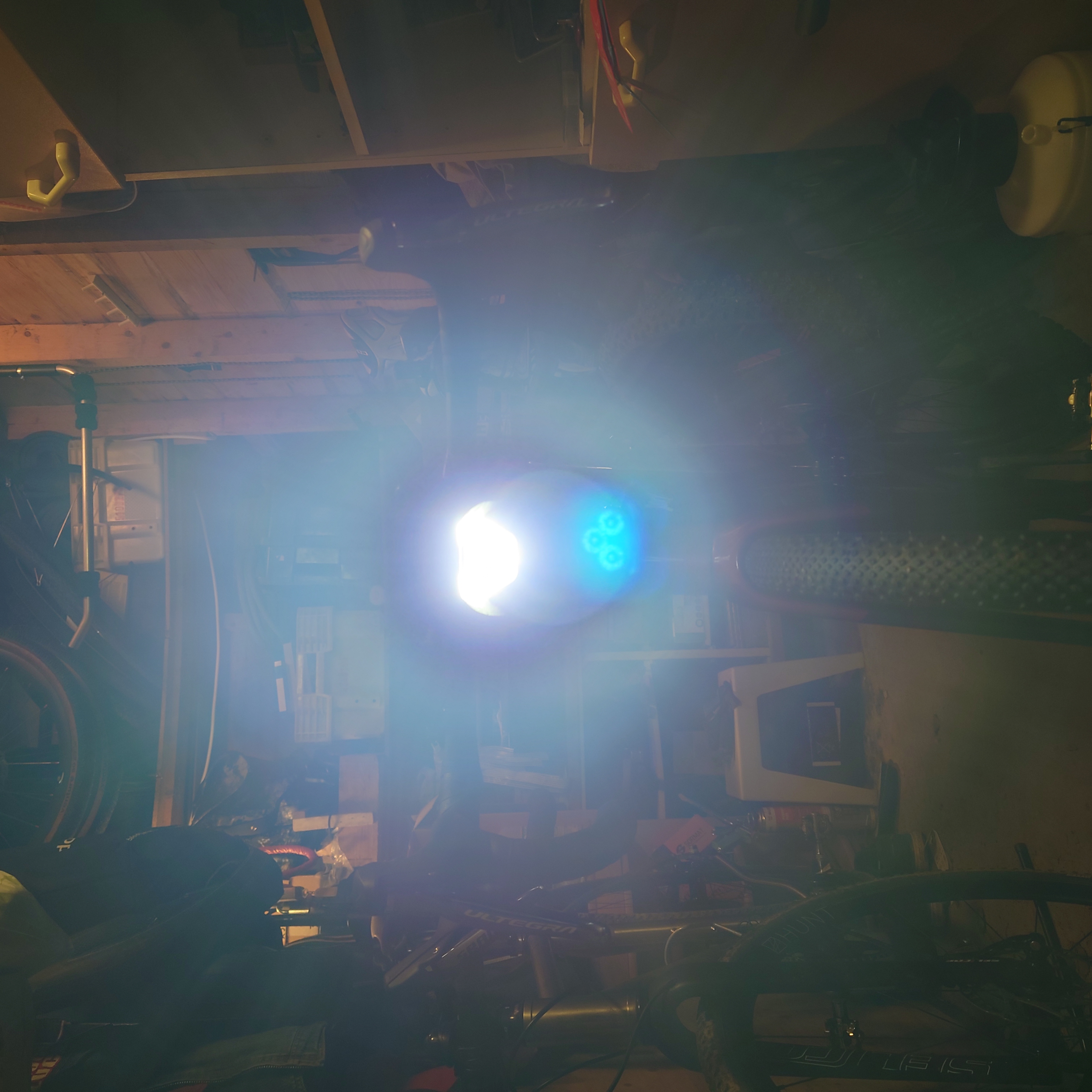

Se tässä tuossa mietityttänyt, sitä mainostetaan ettei häikäisisi vastaantulijoita tuon lähilinssin rivoituksen takia mutta mikä on todellisuus? https://uploads.tapatalk-cdn.com/202...84f4ff183d.jpg
Joo, kyllä siinä yläreuna oli rajattu.
Tasaisin väliajoin olen muistanut mollata tätä vastaantulijan häikäisemistä, joudun toki nyt vanhoilla silmilläni toteamaan että asiassa lienee totuutta. Tänään Fenix BC26R oli varmaan puolitehoilla ja kelvillä koiraa taluttava tuli vastaan ja toljotti jollain otsalampullaan päin minua, empä hurttaansa hoksannut.

Huomenna testiä. Ei saa kivittää, jos sattuu häikäisemään silmiin. Pienin teho näyttää tuon taulukon mukaan olevan onneksi vaan 100lm ja levittävällä kiilalla, eli ehkä se ei ketään sokaise.
"ehkä se ei ketään sokaise."
Perinteinen yksinkertaistettu testimetodi tähän on se, että laita fillarin valot päälle. Pistä pyörä nojaamaan johonkin niin, että se on suurinpiirtein ajoasennossa. Kävele kymmenen metriä pyörän etupuolelle, käänny ja mieti sitten, häikäiseekö?
On kyllä hyvä valo tuon kaukosäätimen kanssa. Paikka siinä hoodin sivussa on todella hyvä.
Se himmein on kyllä tosi himmeä, eli en usko sen häikäisevän ketään. Leikattu keila olisi ilman muuta parempi "lyhyillä" valoilla, koska itsekkään ei nää enää tuolla 100lm teholla mitään.
Mutta ensimmäistä kertaa on valoa sillai että riittää ja keila on riittävän leveä. Myös se maantiemoodi on käyttökelpoinen maantiellä, eli tuossa palaa vain kaksi spotti valoa.
