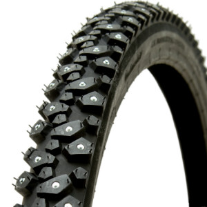

Tarkemmin katsottuna, Icespeed W100 on enemmänkin nastoitettu Rollspeed W. Tuotekehitelty veistelemällä Rollspeedin muotista vähän metallia pois, että jää ehjä kumi nastan kohdalle?
http://huntteri.fi/data/th/c_NOKIAN0...pg_500_400.jpghttp://www1.bike-discount.de/bilder/...fen-37-622.jpg
Etelän sääennuste näyttää aika mustalta... taidanpa ruuvailla nobbynicin eteenkin...
Juu, aika selvä yhdennäköisyys ja kovasti Schwalbemainen (pyöreä/smooth profiili), mikä ei välttämättä ole hyvä asia.
Voisihan tuo olla ihan kohtalainen peruskumi, jos olisi vaan tehty Suomessa, niin miksei voisi harkitakkin, ei mun Mara Winterilläkään kovin paljoa enempää nastoja ole kiinni alustassa käyttökelpoisilla paineilla. Noista W100 renkaista taitaisi pystyä leikkaamaan noi reunanappulat kokonaan pois eikä olisi mitään muuta vaikutusta kuin, että rengas keventyisi ja turhat nappulat tuolta välistä pois, niin lumessakin voisi toimia jo paremmin.
