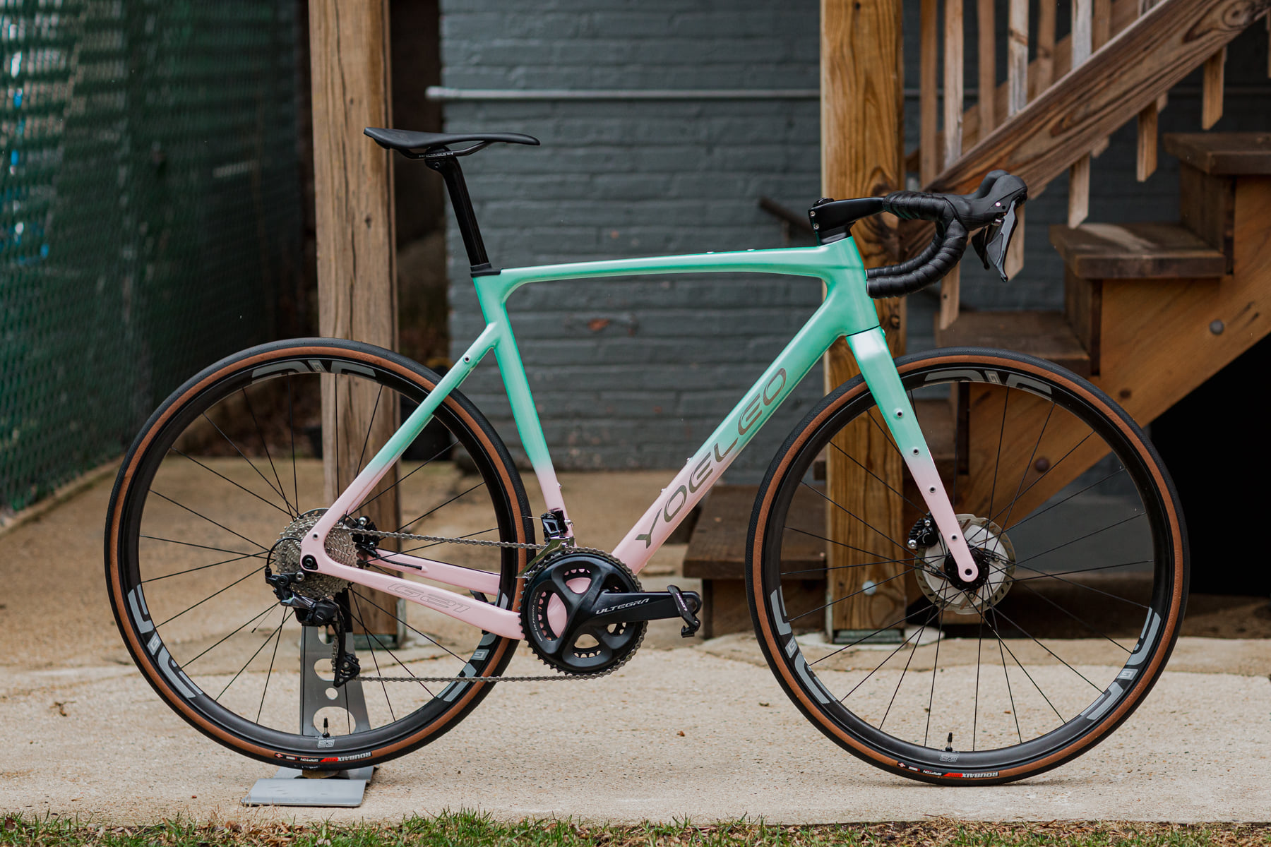

Sain nykyisestä Canyonista sen verta hyvän ostotarjouksen, että piti laittaa uutta runkoa tilaukseen. Valinta osui ihka aitoon kiinalaiseen, kun geometria ja muut speksit osui kohdilleen. Suht. matala keula (565mm stack ja 383mm reach), muuten geometria aika peruskamaa. Rengastilaa on tosin aika reippaasti (53mm 700c kiekoilla). Kiinteät kiinnikkeet lokareille ja lisäksi jotain kiinnityspaikkoja rungossa ja haarukassa. Eikä edes pahan näköinen.
Hinta, ykköskriteeri, oli ihan kohtuullinen 1300€ ohjaustangon kanssa. Ei oo sielukas italialainen tai artesaanin valmistama titaaniraketti, mutta toisaalta tällä kehtaa ryskätä ja rymytä, eikä pienet naarmut harmita. Toimitusaika on tosin kaksi kuukautta, mutta aasialaistahan kannattaa odottaa?
Linkkiä? Keskiö näyttää leveältä, eli ei varmaan ole BSA? Tuleeko stonga mukana?
Edit: Tuossahan tuo.
https://www.yoeleobike.com/products/...avel-frame-g21
Siistin näköinen pyörä rungoltaan. BB droppia on aika paljon 79 mm, mutta kuitenkin siellä Diverge tasolla.
Täytyy kyllä myöntää että piti käydä katsomassa netistä toisella värillä ja gravelrenkailla, kun kuvan väri ja rengastus vähän hankaloitti mielipiteen muodostamista
tai no ainakin ensisilmäyksellä tuo näytti aika road setupilta
https://encrypted-tbn0.gstatic.com/i...Mqbv0&usqp=CAU
^^ Joo kuva ei siis ole omasta pyörästä :D Aika nihkeästi kuvia saatavilla interwebissä
Tilasitko Vip tuon ilman tankoa? D-shape tolppa ja integroitu hytti ehkä ainoat mitkä ahdistaa kiinanrungoissa.
Tiedä miten nätisti tuohon normi stemmi istuu ja saako tolppaa helposti jos sattuu kaatuilemaan.
Samaa mieltä. Oikeastaan hiilari Grailiin kannattaa minun mielestä mennä vain ulkonäön takia, jos siis pitää siitä. Voi olla että jotkut kompliitit myös sopivat ostajalle hinnan ja speksien osalta nappiin. Renkaat on kohtuullisen halpaa kulutustavaraa, että sitä en pitäisi merkittävänä seikkana.
Grizlin puolesta puhuu rengastila ja mun mielestä myös ohjaamo. Grailin runko on minusta myös hyvän näköinen mutta ohjaamo ei. Mielipideasioita
Tilasin sillä Yoeleon omalla integroidulla hytillä 40cm leveänä. Jarruletkut menee kokonaan piilossa, niin en tiedä, miten toisen valmistajan hytti olisi tohon istunut. Perus 27,2mm pyöreä satulatolppa olisi tosiaan ollut parempi, mutta minkäs teet.
Asiakaspalvelu on kyllä ollut hyvää tähän asti. Satulatolpan sai vaihdettua 0-setback ja ovaalikiskoversioon ilman mitään lisäkuluja ja muutenkin kaikki vastaukset on tullut alle vuorokaudessa. Muuan saksalaisen valmistajan pyörissä pitää erilaiset ohjaamot ja satulatolpat ostaa erikseen :)
^^ Ja joo, pistän kuvia ja ensivaikutelmia, jahka toi joskus joulun paikkeilla kotiutuu.

Muutama pyörä on nyt ollut omistuksessa, joten uskoisin, että näihin perustuen tavalla osasin valita oikeat mitat. Vähän lyhyempi ja korkeampi asento kuin maantiepyörässä, mikä varmaan palvelee tässä käyttötarkoituksessa ihan hyvin. Väriksi valikoitui muuten harmaa, ei pinkki-vihreä :D
Aspan kautta sain muuten vielä vaihdettua haarukan versioon, missä ei ole noita kiinnikepaikkoja sivuilla, mikä näyttää omaan silmään paremmalta. Plussaa tästäkin.
