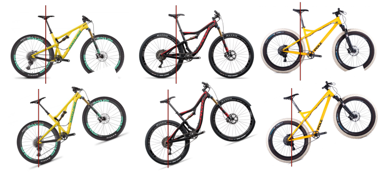

Onko noista painopisteistä sitten jompi kumpi automaattisesti "parempi". Ite en näistä ymmärrä... mutta tuli vaan mieleen kun jokunen viikko sitten porukkalenkillä tuon SC-pyörän kuski oli sitä mieltä että "paras kiipeejä" mitä hänellä on ollut. Ainakin tuolla lenkillä meni useasta kinkamasta ylös paremmin kuin moni fätti. Toki paljon meni hyvän kuskin piikkiin.
Myös POLE videolla Fätti hävisi täpärille porrasnousun helppoudessa.... Pito ilmeisesti pysyy paremmin kun jousitus paikkaa kuskin heiluntaa.

Toisiin kuskeihin ja vieraisiin pyöriin, joihin ei ole tottunut, ei hyödytä vertailla. Voihan se olla, että tämä kyseinen kaveri menis vielä huimemmista paikoista vaikkapa Polen geon pyörällä. Mä pidän itseäni kohtuu teknisenä kuskina ja huomaan kyllä selkeän eron hyvään suuntaan Taigan käytöksessä ylämäessä verrattuna mihin tahansa kokeilemaani pyörään.
Mulla pointtina oli että tuttu ajomies kehui Santa Cruzin kiipeilyominaisuudet erinomaisiksi (parhas tähän astisista pyöristään - ja omalla rahalla ostettuja;)). Kuvassasi Pivotissa näyttäisi olevan "sama" geometria painopisteen suhteen kuin SCssa. Eli pelkkä piirroskuva ei minua riitä vakuuttamaan siitä miten homma käytännössä toimii... ja mikä on parempi... Mutta jos kaikki kolme kuvassa näkyvää pyörää olet ajamalla testannut, niin se on sitten eri asia.
Sepä se, lähes kaikki uudet 29" näyttää just tuolta perän geon suhteen. Jospa ero tulee jousituksen toiminnasta. Tai sitten on maksanu ittensä kipeäksi SC:n pyörästä, niin onhan se oltava hyvä ;). Jos noi ois jäykkäperiä, niin olis helpompi sanoa, että suurta eroa tuskin voisi olla.
Edit: Mä oon miettiny itelle tuota Tallboy 3:sta täpäriks, mutta perän geon takia jäi hankkimatta. Odottelen kehitystä muiltakin merkeiltä.
Niin ja tähän alkuperäiseen mietintään vielä, että minun kokemuksen mukaan tuo Taigan perän geo on selvästi parempi ja se johtuu juuri siitä, että keula ei kevene jyrkässäkään nousussa. Kun muutenkin siellä omilla rajoilla äheltää jotain teknistä mäkeä ylös, niin keulan kontrollin menettäminen johtaa useinmiten polulta syrjään ajautumiseen. Vastaavasti myös voimakas painonsiirto eteen keulan pitämiseksi maassa ja silti hyvän polkemisasennon säilyttäminen niin, että renkaalle riittää pitoa on vaikeaa. Taigan geo tekee nousemisesta helpompaa. Sen verran varauksella kuitenkin, että vanhastaan opittu eteenpäin nojaaminen käytännössä huonontaa pitoa jossain määrin eli tolla pitää vähän opetella sitä nousuasentoa uudelleen.
Tein tarkoituksella tuon kuvan noista 29" täpäreistä, että ero korostuisi. Muut läskit olis lähempänä Taigaa, koska niissä on usein aavistuksen pidemmät chainstayt renkaalle varatun tilan takia.
On mullakin omissa ajeluissani paikkoja, joissa lyhyehkö täpäri kiipeää mun ajamana omaa läskiäni paremmin. Täpäri (jossa on toimiva jousitus) on vahvoilla kun mäki on sen verta loiva, että jaksan hieman pitää vauhtia (kevyenä se on helpompaa kuin läskillä) ja siinä on isompaa juurakkoa tms. Joita läskirengas ei enää niele vaan helpommin pomppaa. Mun kokemuksen (vähäisen) mukaan pitkä läski on vahvimmillaan jyrkässä nousussa ja heikolla pidolla. Noissa välityksillä paikataan paino.

Juuri näin, ei tässä ollutkaan tarkoitus vertailla omenoita ja appelsiineja vaan demonstroida tuon Taigan geometrian eroa ja sitä miksi lyhyen chainstayn ja loivan satulatolpan kulman pyörien keula kevenee ylämäessä helpommin. Kyllähän sama ilmiö toimii ihan vastaavasti myös täpäreissä, jos vertaisi tuota SC TB3:sta Polen Evolink 110:iin. Sitte kun sen saa hiilarisena, niin Mastercard laulaa ;).
