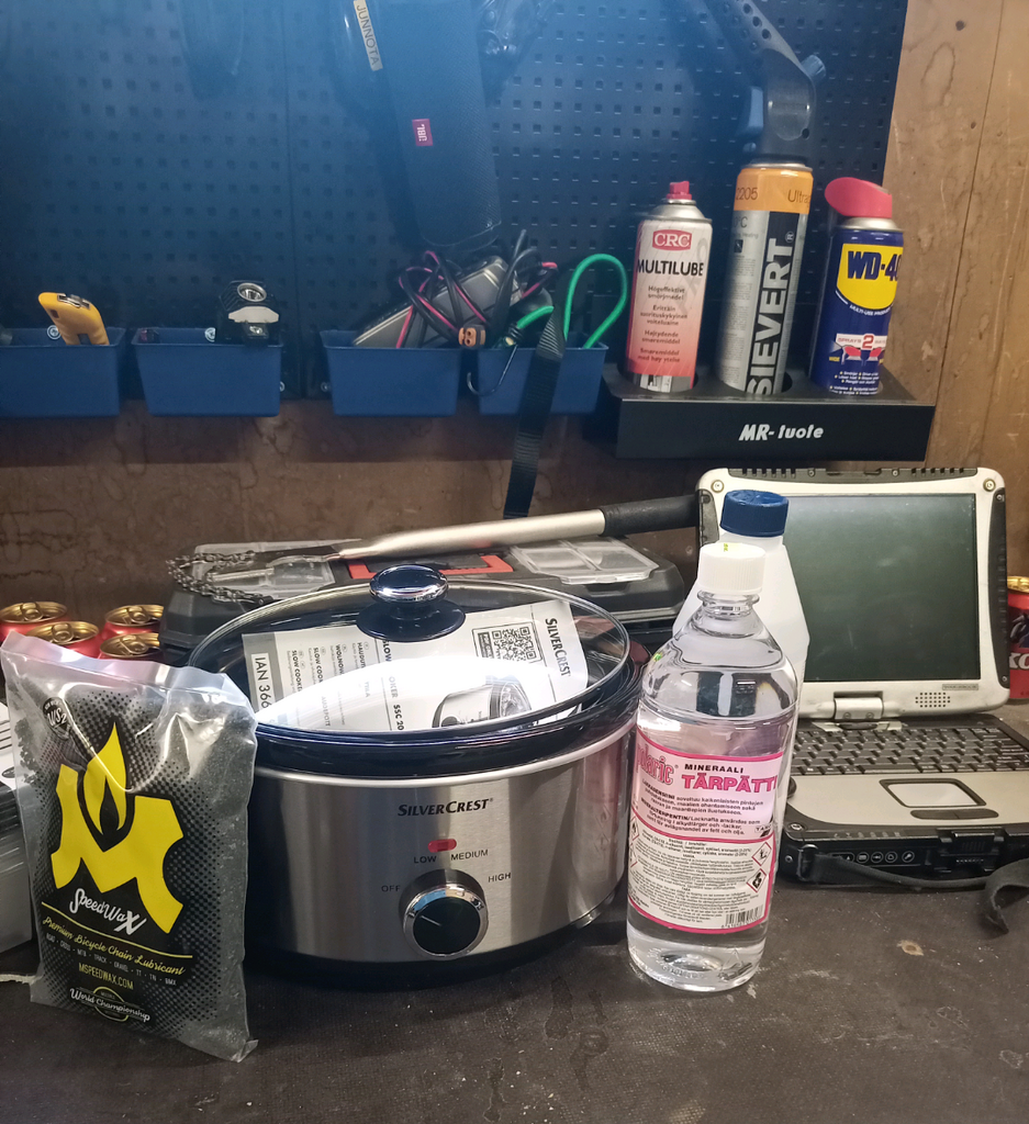

Lidlissä oli haudutuspata 24.9€, nyt alkaisi olla tarvikkeet, jospa sitä seuraavilla vapailla saisi vahat laittettua.
^puuilossa samaa luokkaa. Tosin hidas se on.
Lähetetty Savumerkeillä Tapatalkilla
Mulla puuilon haudutuspata. Saa laittaa täysille ja ketju vahan päälle niin parin tunnin päästä on 93°C. Kannattaa muuten laittaa ketju jo lämmitysvaiheessa paakun päälle, kylmän ketjun upotus vahaan ei ole sama asia kuin lämpimän ketjun.
Mä en ole lämpöjä mittaillut, mutta laitan täysille ja ketjut pataan, sitten joskus tunnin päästä otan pois. Olen olettanut että parafiini kuitenkin vaatii jonkun verran lämpöä että sulaa nesteeksi. Voiskin ihan mittailla lämpöjä seuraavaksi ja katsoa josko silläkin olisi keston kannalta merkitystä.
