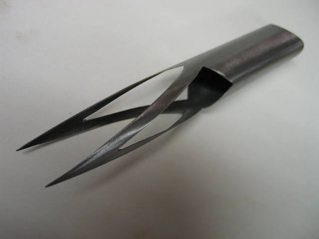

Tuleeko muhveista noin pitkät? Miten on siinä tapauksessa juotteen (hopean) tunkeutuminen perille saakka?
