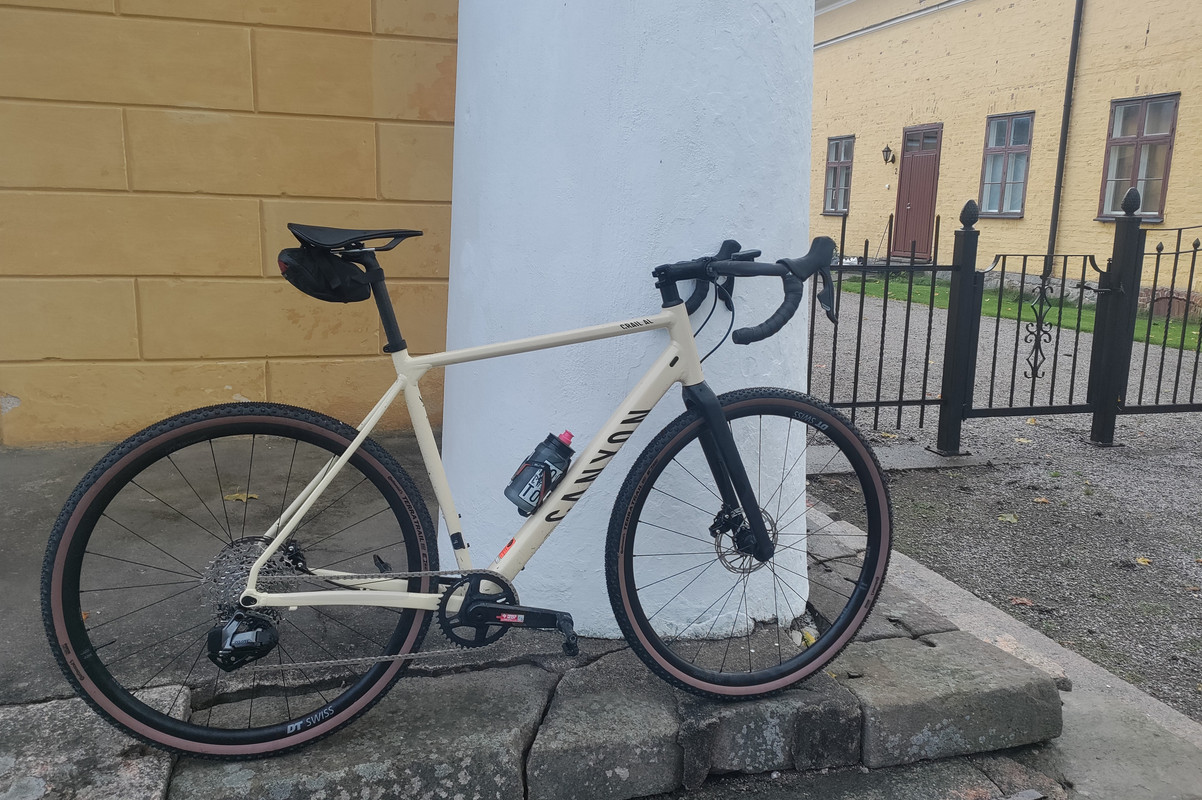

Ohessa tietoja mistä yhden alumiinisen gravelpyörän paino koostuu. Kyseessä on oma alumiininen Grail koossa L. Ehkä tuossa on jotain yleistäkin nähtävissä millaisia komponenttivalintoja noissa tavallaan alkaen malleissa käytetään. Aika samalla lailla maantiepyöräni Trek SL5 oli koottu.
Valmistaja ei ole valinnut komponentteja painon mukaan, eikä paino ostajallekaan ole se ensimmäinen kriteeri.
Ohjaamo ja satula/satulatolppa
- satula 317
- satulatolppa 262 sis. kiinnikkeet
-ohjaustanko: 311
-stemmi 161
yhteensä 1.051

- groupset rival xplr 1x12, kokonaispaino 2.580 (ei punnittu)
Kiekot, renkaat ja läpiakselit
-renkaat terra trail 40 mm yht 940
-sisurit 210
-jarrulevyt 316
-etuakseli 60
-taka-akseli 70
-etukiekko 970 (punnittu)
-takakiekko 1130 (arvio, punnittu kiekko kaikkinensa ja vähennetty muiden osien paino)
yhteensä 3.696
Runko
Runko: 1500 (ei punnittu)
etuhaarukka 430 (ei punnittu), canyonin ilmoittamat koossa M
arvio koossa L 2.000
tankonauhat, rungon pienosat yht. 235 g
yhteensä 9.560

^ Tuossa hyvä lista mistä alkaa keventää jos haluaa. Flatbar tavoite alle 8kg...
Vaihdoin pyörään tangon ja stemmin sekä litkutin renkaat, niin oli helppo samalla punnita. Groupsetin painossa luotin r2:een.
Samalla tuosta näkee että jos painoa haluaa pudottaa, niin missä ne rajat tulevat myös vastaan, kun runkoon ja groupsettiin nyt ei ihan heti kannata kajota.
Runko sis. hiilarietuhaarukan tuossa muodostaa painosta n. 20 %, joka ilmeisen tyypillinen osuus.
Painaviin/halpoihin runkoihin laitetaan monesti kiinni painavia ja halpoja osia, jolloin pyörän kokonaispaino ja painoero nousee suureksi verrattuna kevyihin ja kalliimpiin runkoihin/pyöriin . Noilla komponenteilla (ohjaamo, satulasysteemit ja kiekot) oikeastaan kaikki pyörät olisi painavia.
^Kiekoista lähtisi puoli kiloa helposti ja suht edullisestikin, sitten ehkä 100g satulasta ja jarrulevyistä myös ns. pikkurahalla. Tämän jälkeen ei ihan pienellä kustannuksella keventelyä enää löydykään, pyörän käyttötarkoitus huomioiden. Mutta siis alle 9 kilon, joka on jo hyvin hintaluokka huomioiden.
Ootko punninnut ton pyörän vai onko kokomaismassa listattujen painojen mukaan laskettu valistunut arvaus? Tämän mukaan Rival eTap AXS (1x) painaa vähän reilu 2,8 kg akun kanssa. Rungon painokin kuulostaa hieman optimistiselta. Ehkä maalaamattomana voi pitää jotakuinkin paikkansa.
Pyörän kokonaispaino oli 9,57 kg ja se on punnittu
Kaikki mitkä laitoin punnittu, niin punnittu elektronisella keittiövaalla.
Eli ohjaamo+satulasysteemi ja kiekot = 4.747 g sekä kokonaispaino 9.57 punnittuja
Erotukseen 4.800 sitten kuuluu runko sis. etuhaarukan, osasarja ja pienosat
Rungon painossa muutama lähde (cyclingtips yms) 1.480-1.520 ja kuituinen etuhaarukka sama kuin cf:ssä 430 mm. canyonin ilmoittama
Jossain r2:n mainoksessa mainittu tuo 2.580. laskin nopeasti osat erikseen ja jossain tuolla se oli, saattoi akku puuttua
loppuosa tankonauhat jne. erotus mitä jäi jäljelle
noiden välillä heittoa voi olla jonkin verran, eli "painosiirtymää" noiden välillä voi olla
lisäys: pyörän olen punninnut jollain 20-30 euron elektronisella vaaalla ja sen verran testannut että näyttää kymmenyksen tarkkuudella tuon keittiövaaan lukemia alle 3 kg punnituksissa
lisäys: ^^ juu kiekkoja speksaamaan seuraavaksi. Onko muuten porukka ajellut shimanon levyillä sramin jarruissa
tämä dt swissin ln kiekko on ihan hiljainen, onko joku kurkannut vielä sisälle ja katsonut onko siellä ln ratchet sisällä, eikös sen pitäisi rätistä
lisäys: tsekkasin vielä tuon rivalin painot: eli osat yhteenlaskettuna 2590 g (ilman akkua), jarrulevyt on tuossa minun taulukossa kiekkojen kohdalla, eli Rivalin osasarja jarrulevyineen on sen 2,900 +-
Varmaan siis juurikin akusta (+ehkä levyistä) tulee se painoero. En kattonut yksityiskohtaisesti, mitä kaikkea lehtijutussa oli listattu.
