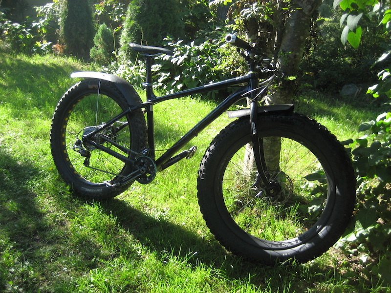

Sa googleta. Jotkut hurjathan on tuolla tosiaan vetäny koko autonkin. Itte yhdet auton sivupeilikotelot kuorrutin viime kesänä ja kaipa se ihan toimiva juttu on, kuivuttuaan sen saa irti "kelmuna", jos haluaa, tekee sellaisen kumisukan pinnan päälle.
http://www.plastidip-finland.com/
Tästäpä vasta inspiroiduinkin. Whitessä ei minusta mitään vikaa (ellei sitten halua naamioida läskiladaa mukaerikoisemmaksi) ulkonäössä, mutta muut fillarit voisivat kaivata piristystä.
Ohhoh loppuipa pian säätövara Whiteläskin etuvaihtajan vaijerista. Piti käyttää irti ja ottaa löysät pois. No, venyyhän nuo.
hemmetti oisit ottanu mulleki yhen :)
Hiekkapuhallutin kerran yhden Daconin rungon paljaaksi ja paukutin siihen vasaralla ja puukepeillä muutomia tuhansia lonttoja. Heh, heh. Whitelle meinasin vähän samaa mutta olen tyytynyt maalaaman maston mattamustalla siitä kaiken keltasen pois. Ja turhat white tekstit. Koska runko on hyvin tehty ja olen vaihtanut siihen jo kaikki muut kuin pesiaaliläskiosat, niin en ole takuita miettinyt. Helppo sitä on keventää esim. Vannenauhat painaa 440g tilalle laitoin valkoista goretex kangasta kiepin ja päälle gorillaa 2 kierrosta. Renkula ja keulanvaihto ja 1*10, niin white onkin 12-13 kg jotain. Ja jos ei tyydytä tämä paskaniin vaihdamma 907 rungon ja vieläkin halpa kuin saipotti. On tämä white syrjitty neekeri.
