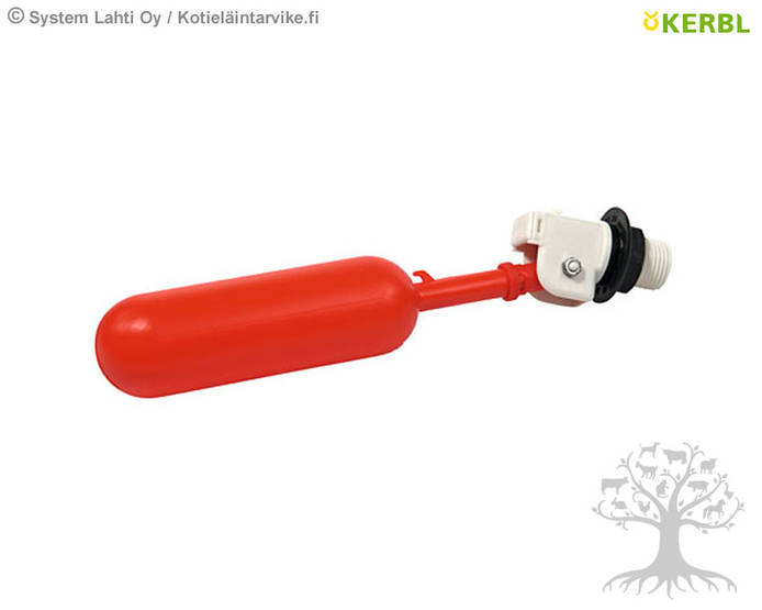

Meillä on piha-allas, kolmessa tasossa ja välillä pienet öh, putoukset.
Ongelma ollut jo pitkään pitää veden pinta sopivalla korkeudella. Aurinkoisella ja tuulisella kelillä kulutus on melkoista 1-3 kuutiota vuorokaudessa, ja muutenkin kapillaarin takia vettä katoaa. Sitten taas vesisateella se tulvii kaiken yli.
Pässinkives ja rele tuntu vähän hankalalta toteuttaa, niinpä säätelin suihkua aina tarpeen mukaan.
Muijan hevostallilla oli sitten sellaiset juomakupit, joissa oli uimuri, ja joka piti tason aina sopivana.
Ei muuta kuin puuiloon, kuppi palasiksi ja uimuri kulmaraudalla kiinni. Perään sai vielä kasteluletkun liittimen, niin vajaassa tunnissa meillä on nyt automaattinen vedenpinnankorkeudensäädin.
Että moon nero
^ Kyllä, tuollaista pelle pelottoman vikaa pitäisi löytyä kaikista, letkussa tulee siis paine kupille asti ja uimurin laskiessa avaa venttiilin eli mekaaninen vai onko joku hienompi sähkö systeemi? Ihan vaan mielenkiinnosta ex maalainen kyselee, olen nähnyt vain sellaisia juomakuppeja missä eläin painaa turvalla levyä ja kuppi täyttyy.,

Ihan simppeli uimuri.Mäkin olen ollut hevosten kanssa tekemisissä kohta 20 vuotta, ja vasta tällä viikolla näin uimurikupin.
Mutta, ei se tuokaan ihan täydellinen ole. Käytännössä suhisee koko ajan enemmän tai vähemmän, koska venttiili jää vedenpinnan yläpuolelle. Nyt täytyy upottaa venttiili vähän syvemmälle ja siirtää kohoa. Tai sitten hankkia toisenlainen uimuri.
https://www.kotielaintarvike.fi/stor...15701041_1.jpg
