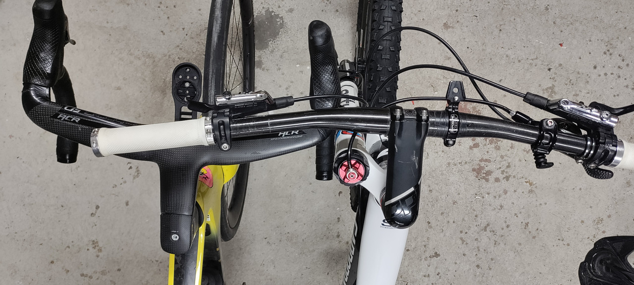

Ohessa kuva omista ohjaamoista vierekkäin. Ehkä tämä havainnollistaa jotain.
Pyörien keskiöt ja penkit samassa paikkaa, joten ohjaamot "vertailukelpoisia". Vaikka kyseessä on maantie vs. maasturi, niin samat luvut pätevät lyhytrunkoinen gravel vs. suoratangolle suunniteltu/maastopyörämäinen suoratanko gravel. Tässä on pelkästään ajoasentoon/ohjaamoon liittyviä asioita, ei ajamiseen ja runkogeometriaan
- maantiepyörä runko noin 50 mm lyhyempi kuin maastopyörä, joka taas on aikalailla "yleisesti suoratankograveliden" pituinen eli 30-50 mm pidempi kuin vastaava kippuratankoinen
- luvut stemmin päähän: maantie 390+130, maastopyörä 436+110, eli maastoyörän (korjattu) ohjaamo tuohon pisteeseen noin 3 cm pidempi
- maastopyörän tangossa taivutus taaksepäin pari senttiä, jolloin ote noin kippuratankoisen yläotteen tasolla, mutta leveämmällä ja hieman kädet ulospäin kääntyneenä
- tässä asennossa selkäkulma on aikalailla sama molemmissa kun vertailuna asento hoodsien tyvelle, ehkä hieman pystympi. Tämä setuppi on siitä hyvä että se antaa pituutta ohjaamoon keskeltä, ja ja esim.lisäkahvoilla asennosta saa aika pitkän niin halutessaan, sekä itse pidän tuosta taivutetusta ohjaamosta ja käsien asennosta siinä
Tuon saman etäisyyden lyhyempään runkoon voisi saada myös esim. lisäämällä stemmin pituutta 2-3 cm tai tanko suoraksi (jos tämä etäisyys on tavoite).

Lähtötietoina, rungon stack ja reach on millien sisällä siitä (droppitangollisesta) pyörästä jolla eniten tulee ajokilometrejä. Ensin koitan saisiko tästä kivan ympärivuotisen kommuutterin. Jos saa niin sitten voisi alkaa tosissaan miettiä bikepacking-potentiaalia ja harkita Rohloff-unelmien toteuttelua. Mitään kuntolenkki-/gravelkisapyörää tästä ei nähdäkseni kannata tehdä.
JKO, jos tuossa maantiepyörässä olisi perinteisempi tanko jossa suora osa ja maastopyörässä samoin suora niin aika samoille mentäisiin kahvoilta ajaessa.
Jos mitataan esim. mittaa satulan keskeltä tankoon niin täysjäykkä ja tuo uutuus ovat mitaltaan sentin sisällä.

Maantietangon/visionin eteenpäin taivutus ei tuo tankoon pituutta lisää, siinä on vaan tavallaan oikaistu perinteisempi L muoto.
Eli ei mentäisi samoihin, mutta ei sen minusta tarvikaan olla ihan niin pitkä, kun tanko leveämpi, käsien asento eri ja ehkä yleisesti haetaan hieman pystympää asentoa.
Miten tuollaiseen olet päässyt, eikös se maasturi ole aika pitkä verrattuna tuohon uuteen
^Mittanauhalla, sitä lähinnä tarkoitan ettei tuo uusi ole niin lyhyt itselle kuin kaikki väitävät...

No joo. Jos toisen pyörän runko on noin 50 mm pidempi (reach) kuin toisen, ja jos tavoitteena on sama ajoasento niin tuo 50 mm pitää/on pitänyt jotenkin tasoittaa.
Sama ajoasento on : satulan paikka (istuinpaikka) suhteessa keskiöön ja ohjaamoon on sama , käytännössä suunnilleen.
Tämä ei ota kantaa siihen mikä on hyvä kellekin tai ylipäätään siihen minkälainen tai minkä kokoinen pyörä tuon satula-ohjaamo-keskiö muodostaman kolmion alla tai ympärillä on

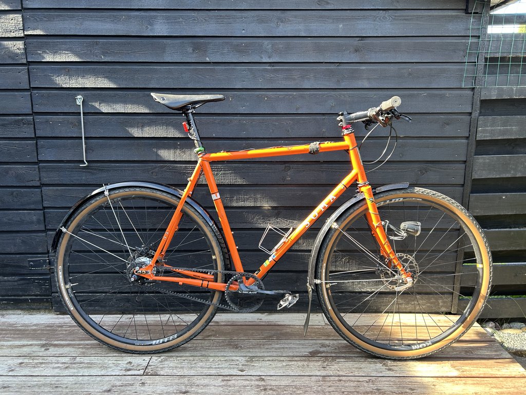

https://nordestcycles.com/en/product/3003-frame
Nyt on flatbar gravelia ja näitä ei riitä kaikille.
Ei synny paljoa painoeroa mutta hintaeroa kylläkin: Extralite 100/18° 78g. ja 210€ versus Procraft 110/17° titaanipulteilla 100g. ja 70€... Jos haluaa kevyttä niin halvallakin pääsee (Jos haluaa)...
Tankoprojekti hoitui, tangot vaihtui keskenään ja tuo 120/-18° kompensoi "uuden" tangon nousun ja sai lyhennettyä 560millin " lyhyyteen".
Kakkoskiekoille Contin TerraSpeedit 40millisinä vaihtoehtona ykkösten 35millisille GP Urbaneille.
Alkaa olla projekti valmis tältä vuodelta, täytyy katsoa jos tulee kauniita (kuivia ettei pyörä enää sotkeudu) syyspäiviä pientä testi lenkkiä varten!
Ps. Nyt ongelma, mitä sitä talvella tekee vai pitäiskö Pedrolta kysellä uutta runkoa?
