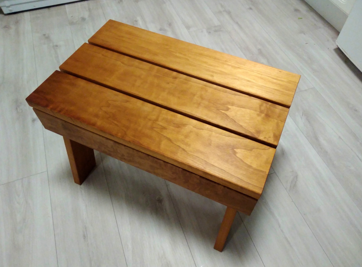

Saunaan jakkaran rakentelin viikonloppuna
https://pic.useful.fi/SBQGI1dVI.jpg

^yksinkertainen on kaunista.
^^ Hieno jakkara ja oikeaoppisesti ruuvattu alapuolelta. ( Tähän peukku hymiö tai miksikä sitä sanotaan )

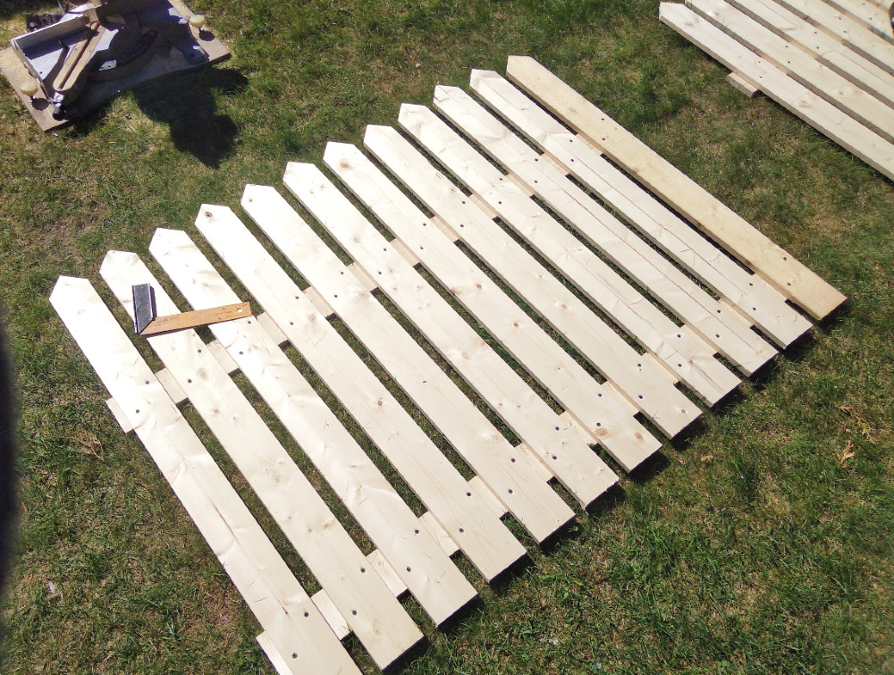

Aitaa 30m 3m paloina, muutaman kerran saa lautaa sahata!
Mikä siinä on että aina kun jotain tekee pihalla, niin alkaa satamaan vettä tai jopa räntää?
https://pic.useful.fi/nB4ceoY63.jpg

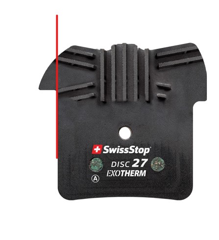

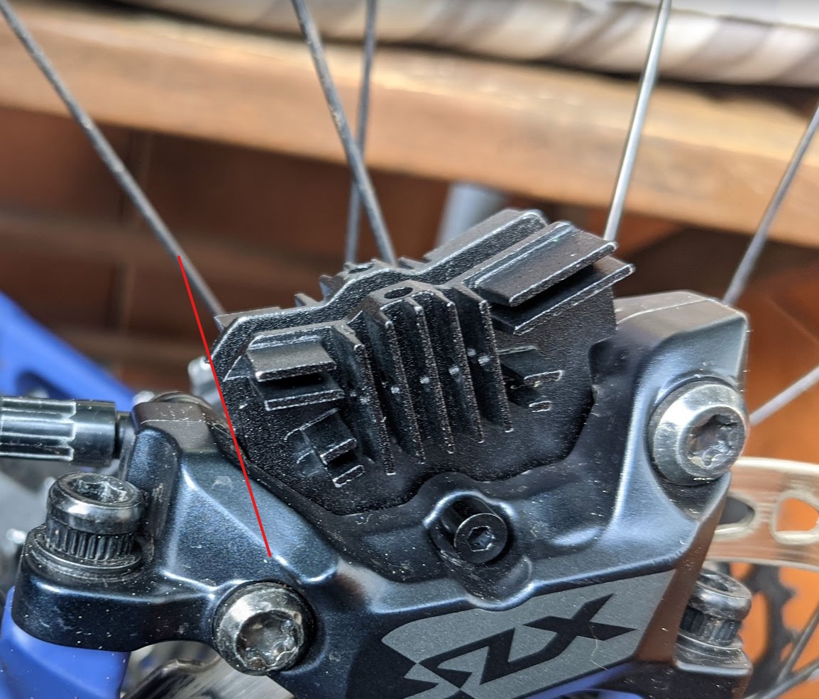

Hommasin swisstopin disc 27 exotherm2 jarrupalat shimanon 7120 jarruihin, jotka valmistajan verkkosivujen mukaan olisivat yhteensopivat. Vaan eivätpä olleet, virheellistä tietoa. Eli tuo jarrupalan taustalevy törmää jarrusatulaan, muuten kyllä oikean kokoinen. Tee se itse hengellä sitten sahalla kulma pois tosta palasta, niin johan rupesi sopimaan. Kuvassa viivan kohdalta nappastu pieni pala irti. Ei vaikuttane mitenkään palan toimintaa.
https://pic.useful.fi/6BT3FKfda.jpg
Tässä vielä kuva modaamattomasta palasta, missä merkattu leikkauslinja.
https://pic.useful.fi/zYcpcI_fL.jpg
