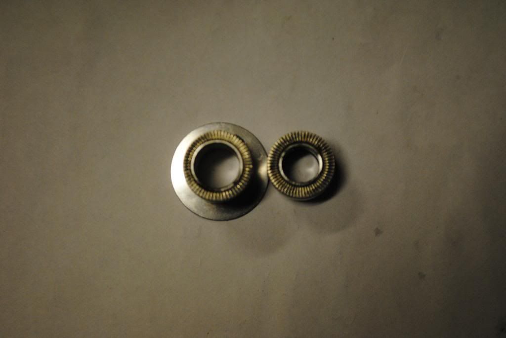

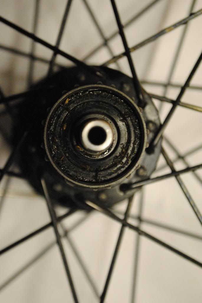

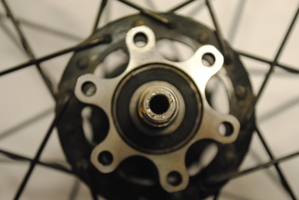

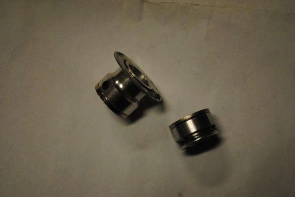

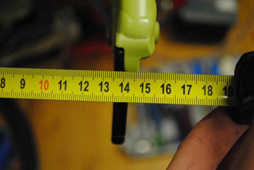

Mistä tämä tieto on peräisin? Tässä muutamia kuvia, jos ne kertovat enemmän kuin onnetomat selitykseni. Ohjekirjasessa lukee näin: http://i1160.photobucket.com/albums/.../DSC_06142.jpg Tässä rungon taka-akseli, mitta näyttää noin 142mm jos mittaustapa on oikea http://i1160.photobucket.com/albums/...2/DSC_0611.jpg Takanavan vasen puoli näyttää tältä ilman noita adaptereja http://i1160.photobucket.com/albums/...2/DSC_0608.jpg Ja oikea tältä http://i1160.photobucket.com/albums/...2/DSC_0607.jpg "Adapterit" ovat tämän näköiset http://i1160.photobucket.com/albums/...2/DSC_0606.jpg http://i1160.photobucket.com/albums/...2/DSC_0605.jpg

Mites ton keskiosassa olevan putken saa poies? Voisi mitata vielä tarkemmin ja katsoa saako paikalle toisenlaista akselia. Se täytyy sanoa että sekava homma. Asiaa voisi kysäistä jälleenmyyjältä alkuviikosta...
