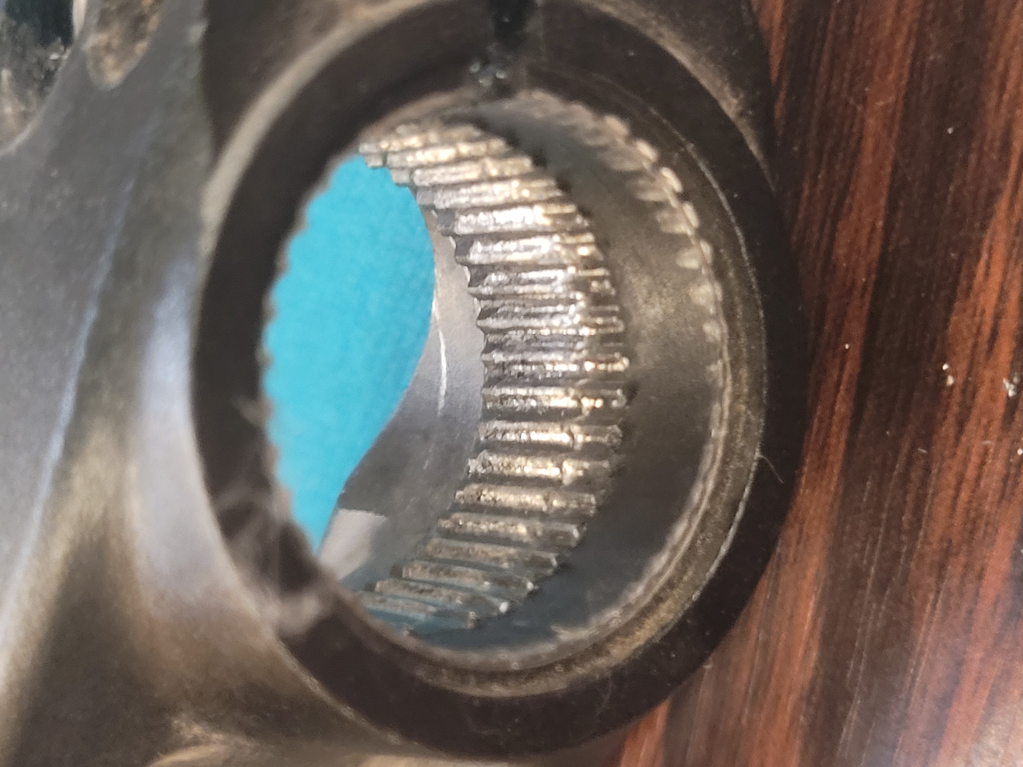

Liityin fooruumiin koska olen seurannut eMax EP8 läskipyörän kampiongelmia.Sain oman pyöräni maaliskuun lopulla ja ehdin ajaa non 750km kun kampi irtosi kesken lenkin. Kiinnitin sen takaisin ja se pysyi paikallaan noin kolme kilometriä. Kotiin päästyäni totesin että boorit on niin huonossa kunnossa että tuota kampea ei enää kannata yrittää käyttää.
Vein sen sitten takuuhuoltoon, koska uusia kampia ei ollut kaupassa saatavilla. Oletin että nykyinen ET39-F30 kampi olisi vaihdettu tyyppiin ET39-F40 joka olisi ilmeisesti oikeampi EP8 moottoriin. Yllätys oli suuri kun totesin huollosta noutaessani että siihen onkin laitettu sama malli takaisin.
Kotona päätin sitten ajaa kymmenen metriä pyrörää talliin ja huomasin että poljin klonksui. Ihmettelin sitä ja ajoin takaisin huoltoon, mutta eivät halunneet edes kokeilla sitä vaan olisivat ottaneet uudelleen huoltoon, mutta ajattelin että ei maksa vaivaa jos Tunturi kerran haluaa käyttää vanhaa mallia. Tuodaan huoltoon sitten kun se taas putoaa.
Kotona asia alkoi kuitenkin kiinnostamaan enemmän sillä muistelin että ei se uutena kyllä klonksunut aivan tuolla tavalla. Poistin kammen ja huomasin yllätyksekseni että takuuhuollossa oli laitettu sama kampi jota en olisi itse edes ajatellut asentaa takaisin vaikka ei olisi takuun alainen pyörä. Ohessa kuva kammen booreista jotka oli ilmeisti ok, vaikka sanoin huoltoon pyörää tuodessa että vanhalla kammella ei tee enää mitään.
Tilasin nyt neistä EP39-F40 kammet ja laitan ne itse. En halua enää tuhlata aikaa takuuhuollossa, tuon vanhan kammen kiinnitys kesti kuitenkin jo kaksi viikkoa.
