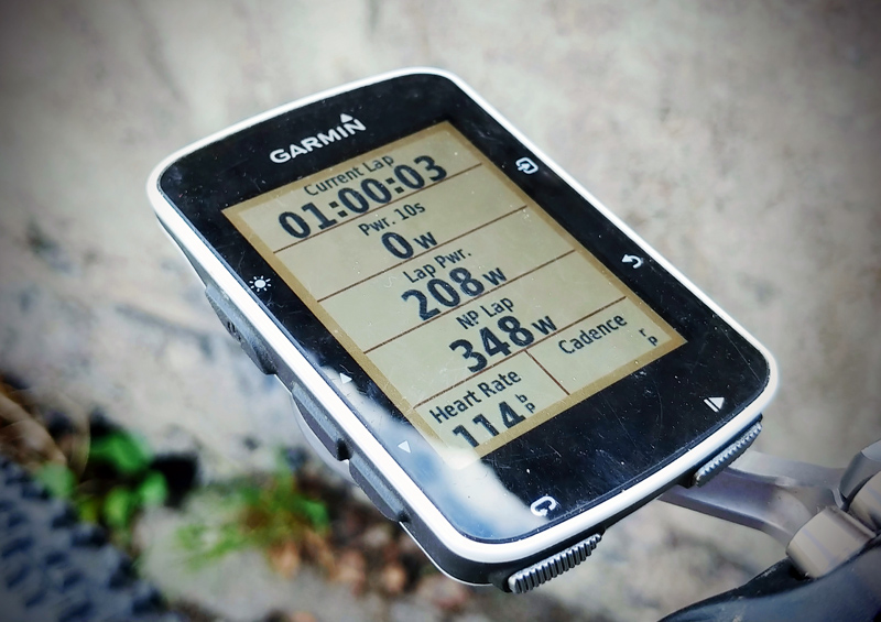

Aikaisemmissa viesteissä puhuttiin NP:stä, ja mitä siitä voi päätellä.
NP:n saa kyllä paukutettua hyvinkin paljon yli FTP:n. Esimerkkinä vaikka tänään ajamani lenkki, jossa kotiovelta lähdettynä tunnin NP oli 348 W. Luulen että kovalla kiukulla olisi irronnut 360-370 W. Sen sijaan jos pitäisi ajaa tunti täysiä keskiteho tuskin olisi yli 280 wattia.
Tämä on varmasti ääriesimerkki, eli ajoin tuntiin 17 kappaletta noin 40 sekunnin ja 600 watin vetoja. Mutta samalla tavalla esim. kortteliajoissa oon saanut pitkälle yli 300 watin NP:itä, varsinkin jos oon ollut turhan perällä jojon jatkeena kiihdyttelemässä, yleensä katkeamiseen asti. Niillä lukemilla voi imarrella itseään, mutta ehkä viisaampaa on olla vetämättä juuri johtopäätöksiä?
