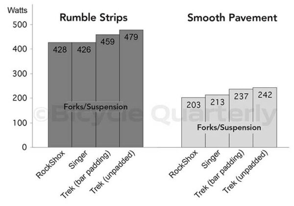

Heinen testien mukaan asfaltin tärinäurat hukkaa 290W 25 km/h nopeudessa. Toi varmaan alkaa olla aikalailla ääriesimerkki. Jokainen muuallakin kuin tasaisella soralla ajava kuitenkin kyllä huomaa sen kohdan, kun renkaiden (ja etuhaarukan/rungon) jousto ei enää riitä. Heti, kun tanko alkaa täristää käsille, alkaa watteja kulua muuallekin kuin etenemiseen.
Isoin kysymys on sitten se, että paljonko niitä hukkuvia tehoja oikeasti pystyy säästämään renkaiden ja rengaspaineiden lisäksi muilla keinoilla ja vaikuttaako esim. se vanteiden mahdollinen jousto vaiko eikö. Se on ainakin selvää, että renkaissa ei kannata säästellä, koska niistä saa jokatapauksessa halvimmalla isoimman hyödyin.
Siihen, että miksi se luttero tuntuu aina vaan Stigmataa nopeammalta voikin löytyä selitys tosta kuvasta, vaikka ei edes noihin Heinen mittaamiin aika isoihin wattieroihin täysin uskoisikaan. Varsinkin noi Smooth Pavement -luvut tuntuu aika hurjilta. Harmi, että tommonen ohutputkinen teräshaarukka (Singer) ei ole kovin kaupallinen tuote tällä hetkellä, joten tuskin oikein ketään muuta tahoa kiinnostaa laittaa euroja ton asian tutkimiseen.

Mihin perustuu tuo Heinen 290W@25kmh? Kuulostaa täydeltä paskapuheelta.

Hyvinkin pitäisin mahdollisena tuloksena. Tärinäraitoja harvemmin tosin tulee graveliretkillä ajettua.
Olen ajautunut tieosuudelle (Laitila-Kalanti), jolla pääsin tutustumaan huolella tärinäraitoihin: ajoin yön yli maantiepyörällä ja takana oli 350 kilometriä, enkä ollut enää aivan tuore. Raidoitus oli leveä ja piennar kapea, joten ajauduin kapeilla ja koviksi pumpatuilla renkailla aina väillä raidoituksen päälle. Wateista en tiedä, mutta vieläkin muistan tuoreesti ravistuksen. Raidoitus pakotti kääntymään ennen Kalantia ja suuntaamaan Vehmaalle.
Tärinäraidoista oli myös juttua paikallislehdessä:
https://www.laitilansanomat.fi/2020/...a-valmistunut/
Äkkiseltään lukien rinnakkain ajettu 25km/h. Toinen kuski sileällä ja toinen tärinäraidalla.
500w ja 25km/h uskoo ken tahtoo, voi koittaa vaikka tuolla ulkona tienlaidassa onko ero sinnepäinkään.
No ei ole, vaikka onkin vittumaista ja raskaampaa ajaa, varsinkin kovilla paineilla ja kapeilla kumeilla.
