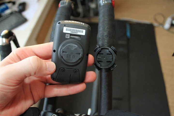

Onkos kukaan täällä askarrellut valaisimelle kiinnitystä jonka saisi tuommoiseen Garminin Quarter Turn -kiinnikkeeseen kiinnitettyä?
Tuo olisi varsin kätevä liitin interfeissi valolle esim työmatkapyörään, mistä valoa pitää usein irroitella ja kiinnitellä. Noita "urosliittimiä" ei ihan suoraan löydy varmaan kuin kiinankaupoista(koska patentti?), mutta naarasmallisia telineitä/kiinnikkeitä näyttäisi löytyvän jos jonkinnäköistä. Tuollaisen urosliittimen saisi toki varmaan helposti itsekkin askarreltua, tai kenties 3D printattua jos sellaiseen on mahdollisuus...
https://www.dcrainmaker.com/images/2...8917_thumb.jpg
https://www.aliexpress.com/item/Bike...798820355.html
