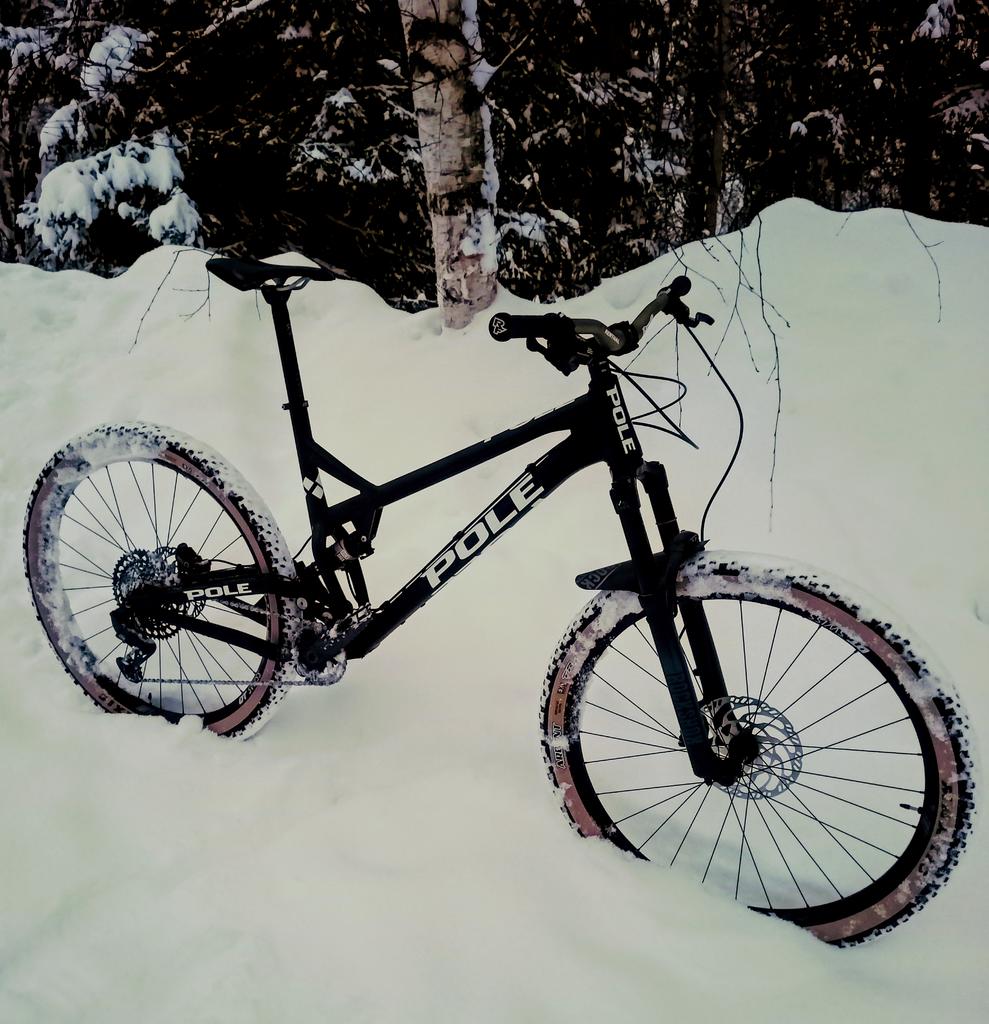

Oma talviprojekti tuli ajokuntoon, vielä vähän pikkunäpräyksiä jäljellä, keväällä sitten enämpi ajoon.
https://forums.offipalsta.com/pictur...ctureid=235298
Jaa 131-mallejakin vielä jostain löytyy vai ostitko käytettynä.
Käytettynä ostin rungon tuossa syksyllä
1.4https://uploads.tapatalk-cdn.com/202...0235a211ed.jpg
Kovin on 140 näköä pl. istuinputken maalaus. Ja olisiko Super Deluxe iskarina. Toivottavasti takakolmio kuitenkin vahvistuu vielä. Protossa voi toki olla uusi yksittäiskappale linkustosta ja nykyinen 140 runko.
^Samahan se on, pois lukien metrinen iskari ja siihen sopivat rojut. Kokonaan uusi oli se evolink 2.0.
