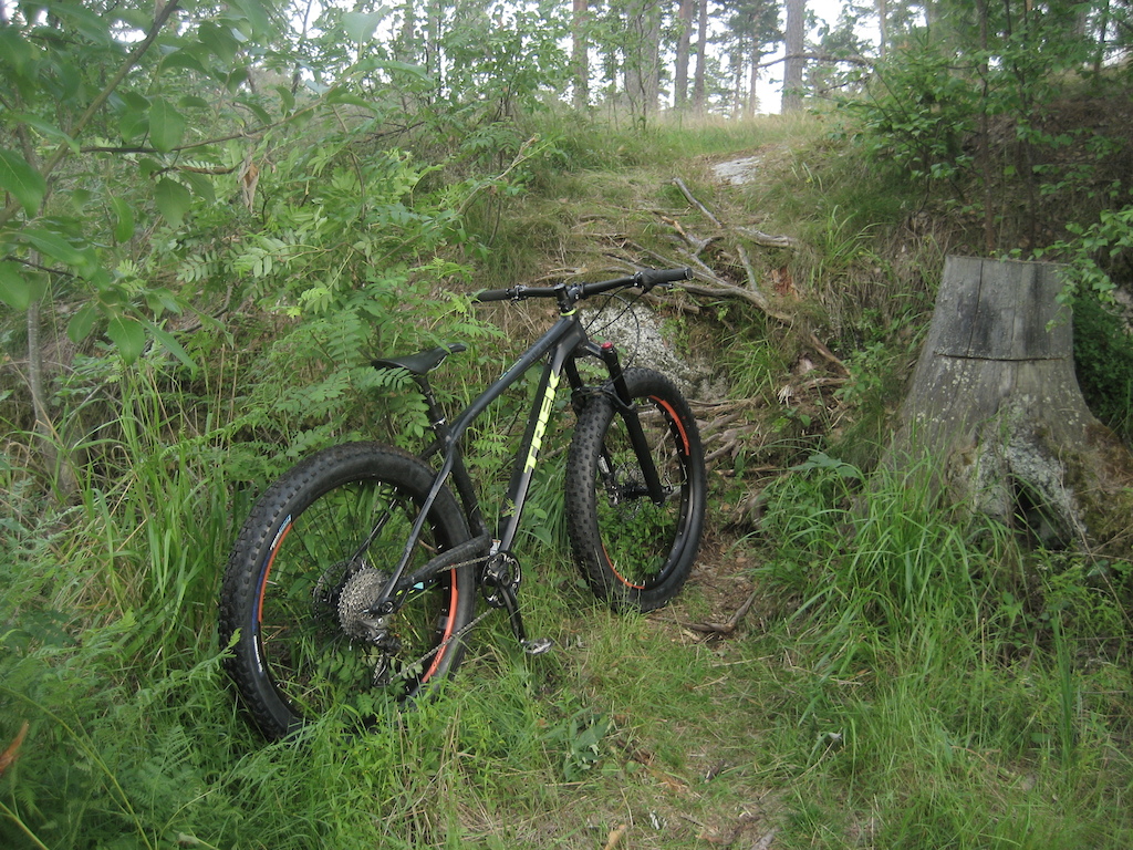

Onko stacheen vaihdettu 27.5 kiekot ja renkaiksi vtrax 3" taakse ja eteen 3.8" Hodag?
Mahtuuko pyörimään ?
Paljonko keskiö putosi alaspäin ja koliseeko spedut tontiin?
Mistä saa Stache7 orkkiskampiin saa bashring soveluksen?
Mitkä kehät tossa on?Paino?
Miksi ja mihin hintaan,kannataako vaivautua?
1.Jep 40mm kehillä ko renkaat
2.Edessä ei juurikaan ylimääräistä 3.82Hodagilla.
3.Juuri sopivasti ,Pikkasen tarkempana saa olla kampien kanssa röykkyisemmässä maastossa.
4.Pitkän etsinnän tuloksena gx:iin saa sinkulasetin jossa Sram sopiva spider 104 bdc:llä Saa 32:n ovaalirattaan bashin kanssa kiinni.Ketulinja ok vaikkei olekaan virallinen Boost.
5.Sanoisin että ovatten wtb:n tuotantoa vaikka teipeissälukee jotain muuta.
6.13.6 kg tuossa set upissa.

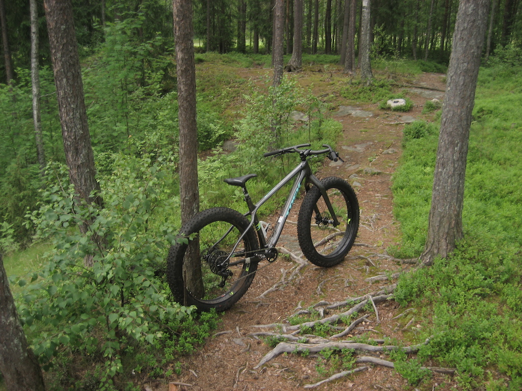

Melko hämmentävä laite parin tunnin pyörittelyn perusteella.Ei ihan oikea läski muttei tavanomainen 27.5+:kaan.
Onha tosa 27.5 kiakot. Veekumi takanassa ja hodari eessä jep. Noi ku vaihtaa weeteebeen kumiloisiin niin kulkee kovemmin.
Mahtuu mut ahasta, keulassa ei käpy mahu väliin.
Keskiön korkeus noin juurinkin jees, aina ne kammet kolisee. Semmonen välläri et ei kampiloisia tarttee hirmusti veivata auttaa. 32x19 esmes, muista joutaa luopua.
Bäshi näyttää ihan yyberbikeltä, mut tää on nyt arvaus. Aina jostain saa, jos ei muute niin rahalla.
Kehien oranki väritys sanoo et scott, mut voi noi olla kiinalaiset teipatutkin. Hirmuiset ankkurit noi on kumminkin.
27.5 tai sama plussana on ihan b-s, ei kanata. Markkinamiästen juttusia. 26 on se the juttu. Usko poies.
Jos haluu vartiks uutuus-efektin niin sit, muuten kyseenalainen keissi. Hintaan en ota kantaa, se mitataan rahalla jota painetaan teollisesti koko ajan jossain.
Ei kannata. Oikeesti. Tosa tangossakaan ei oo tarpeeks bäkswiippiä.
