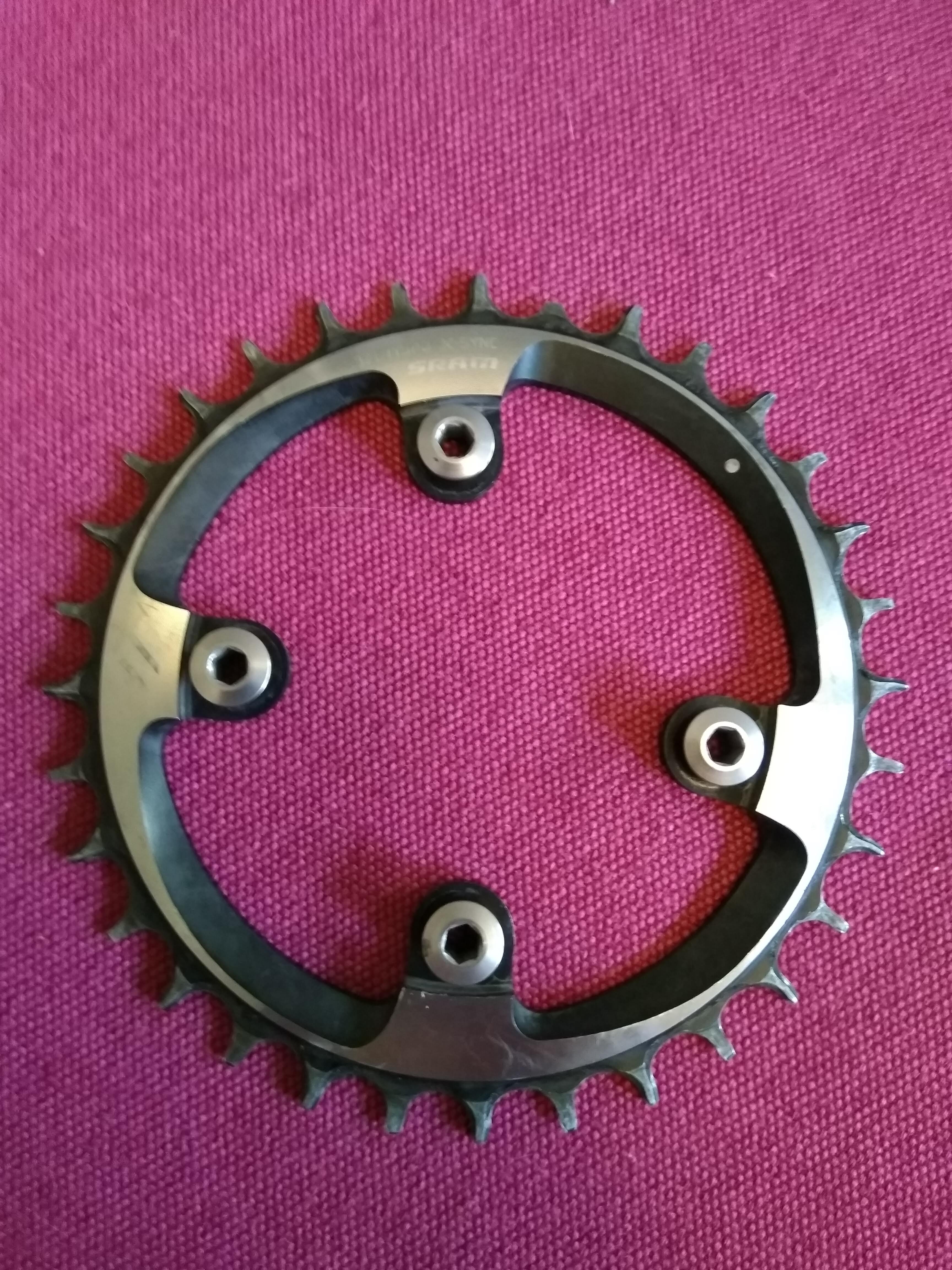

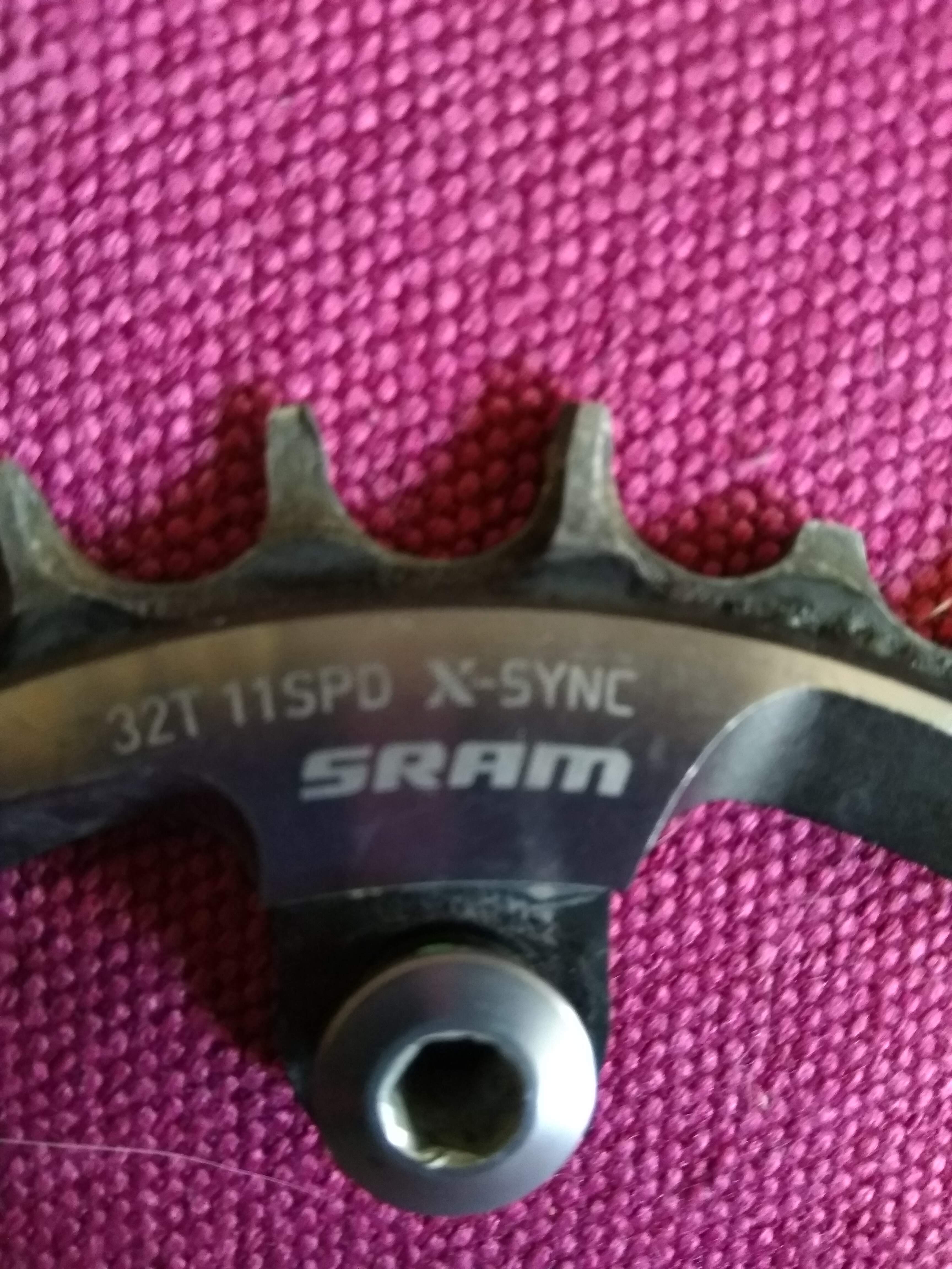

Tuollainen eturatas tulisi tilata, mutta mistään en löydä 32-t 11-spd kokoa? Haluaako joku ystävällinen herrasmies tai nainen neuvoa minua?
Myöskään kuvaa en onnistu lisäämään.
https://photos.google.com/photo/AF1Q...2OigFfz1iVnsHohttps://photos.google.com/photo/AF1Q...2OigFfz1iVnsHo
https://photos.google.com/photo/AF1Q...gn9I0ij0H2F-mshttps://photos.google.com/photo/AF1Q...2OigFfz1iVnsHo
Joku täällä, joskus, linkkasi tämän ; https://pic.useful.fi/ kuvien lisäämistä kyselleille. Helppo käyttää kun kuvat on omalla koneella.
Eikös noi NW-rattaat käy kaikille ketjuille? Ainakin 8-12-nopeuksinen. Kato sieltä rattaasta tiedot niin yritetään sitten auttaa. Yleensä niissä jossain lukee.
Käytännössä eturatas on tuo 32:sena, jota löytyy tuosta osoitteesta https://larunpyora.com/tuote/sram-et...6-mm-11-speed/
Tosiaan ruuvit olen laittanut kiinni, jotta ne eivät katoa. Eli pelkkää ratasta kaivataan.
