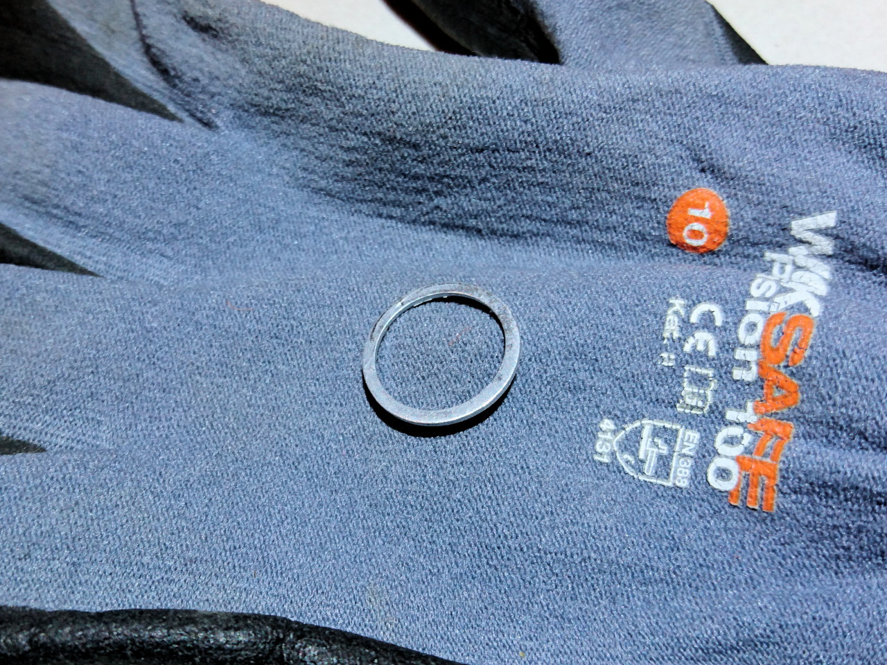

Takapyörän läpiakselia irrottaessa jostain välistä tippui kuvan prikka, väittäisin sen olleen vaihtajan puolelta, mutta varmaksi en voi sanoa.
Onko foorumilaisilla havaintoa missä välissä tuon kuuluu olla, haluaisin varmistaa asian ennen kun pyörällä tulee ajettua.
Olisko kuitenkin toiselta puolelta?

Tommoset prikat on mulla kampien ja polkimien välissä. Taka-akselissa on myös tuonkaltainen rinkeli vaihtajan puoleisessä päässä, mutta ei tuo siltä vaikuta. Clampin puolella ei ole prikkaa täällä.

Polkimien ja kampien välissä on vastaavan näköiset, mutta vähän erilaiset prikat, eli tuo on joku muu prikka.
Ja ilmeisesti takanavan akselityypit vaihtelevat myös, omassa on takana vastaavanlainen "stealth" malli kuin edessäkin.
Kai se on tuonne takanavan ja rungon väliin jätettävä vaihtajan puolelle, siellä oli vähän mielestäni enemmän sen näköistä jälkeä, että prikka olisi siellä voinut majailla.
Sitten kun tiedän varman paikan, niin taidan liimata sen lukitteella paikalleen, sillä jos jostain syystä maastossa joutuu räpeltämään takarengasta irti, niin irtoprikka katoaa välittömästi.

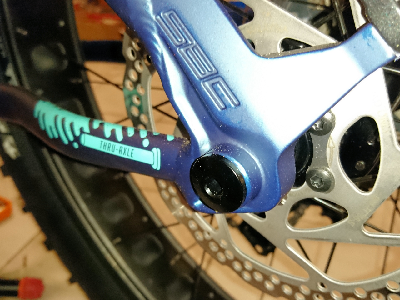

Kappas, Silverback jatkaa hyviä perinteitään tarjoamalla uniikkeja pyöriä jokaiselle ostajalle. :) Olisin kyllä itsekin mieluummin tuommoisen ottanut, selkeämpää tuommoisen kiristäminen kuin pikalinkun kanssa arpoa että mikä on lopullinen kireys. Ja muutenkin tykkään mieluummin oikeilla työkaluilla vääntää.
Nähtävästi, doublen blutossa on kuvien mukaan rs:n linkullinen akseli vaan ihan maxle pultti sielä oli kun pyörän hain joulukuussa. Parempi näin
Mutta tuohon Shred:in prikka hommaan, olisiko sittenkin jarrun päästä niinkuin tässä akselissa on prikka akselin pään ja rungon välissä ?

Prikka kuuluu nähtävästi tässä rungossa vaihtajan puoleiseen päätyyn, sillä ilman prikkaa ketju hinkkasi jatkuvasti rattaiden kylkeen.
Tietenkin jos takavaihtajan säätäisi kokonaan uusiksi, niin homma voisi onnistua ilman prikkaakin, sillä pelkkä vaihtajan hienosäätö ei riittänyt säätöön.
