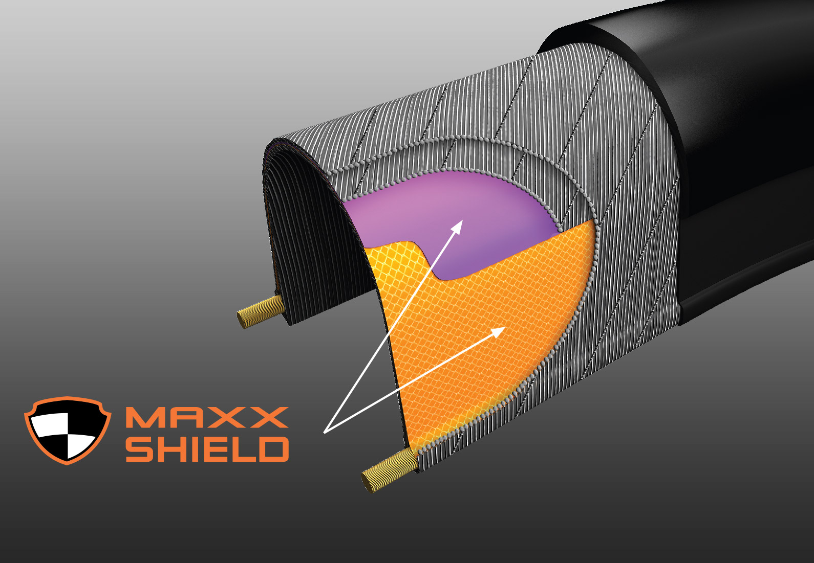

Valmistajien sivuilta löytyy ihan faktaakin noista :)
Otetaan esimerkkinä Maxxis
https://www.maxxis.com/media/984785/...protection.jpg
https://www.maxxis.com/media/984784/...protection.jpg
https://www.maxxis.com/media/984699/k2-protection.jpg
https://www.maxxis.com/media/984767/...protection.jpg
https://www.maxxis.com/media/984693/exo-protection.jpg
https://www.maxxis.com/media/986530/...protection.jpg
Eli Schwalbella jo pelkkä Tubeless easy -kerros meinaa 6 tason (pisto)suojausta? Ja liteskinissä ei ole mitään.
