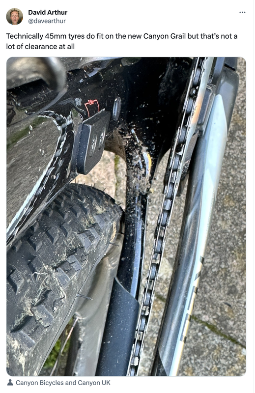

Eilen tuli XXL.stä Schwalbe Marathon Winter Plus 50-622 (28 x 2.00") nastarenkaat.
PIti heti kokeilla ja kyllä mahtui Grizl 7.n etuhaarukkaan Canyonin lokarilla. En kokeillu taakse ollenkaan, koska tilaa lokasuojassa on siellä enemmän.
On vaan hirviän painavat renkaat, 1265g mainoksen mukaan, en huomannu hätäpäissäni ite punnita. Kun noi on ollu allla ei kyllä mitkään 42-622 kiinnosta.
