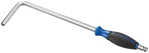

Nana, ota kuusiokoloavaimeksi tämän mallinen avain, ei sellanen monitoimityökalu.
http://www.atoy.fi/kuva-data/119-000960890.jpg
Sit otat jatkovarreks jonku putkenpätkän, esim vanhan stongan tai minkä vaan lujan metalliputken. Jotain hienoa hiilaristongaa en tossa hommassa kiduttais.
Jotain tämmöistä vinkkiä kaipasinkin, tuo Haedonin oli kans kätevän näköinen, kun varsi jo valmiiksi. Mulla on itseasiassa ollutkin tuollainen kuusiokolo (ilman vipuvartta), en vain edes tiennyt sen olevan kuusiokolo, enkä tällä hetkellä tiedä sen olinpaikkaa laisinkaan, mutta veikkaisin, että se ei ollut 6tta mm leveä, vaan ehkä max 5mm, joten ei siitä olisi poljinten kanssa ollut apua. Toisekseen minulla ei taida olla mitään onttoa putkenpätkää, jota voisi vartena käyttää. Olen elämäni aikana myynyt yhden pyörän ja senkin ohjaustankoineen, joten minulla ei pyöri nurkissa ylimääräisiä tankoja, eikä oikein muutakaan tuohon soveltuvaa, mutta hyvä tietää silti tulevaisuuden varalle.

Sujautat sen putken tohon kuusiokoloavaimen pidemmän varren päälle jatkoksi ja sulla on käytössä enempi vääntöä kuin kaikilla foorumin sedillä yhteensä ja poljin lähtee niin helposti että hymyilyttää sen jälkeen. :cool:
