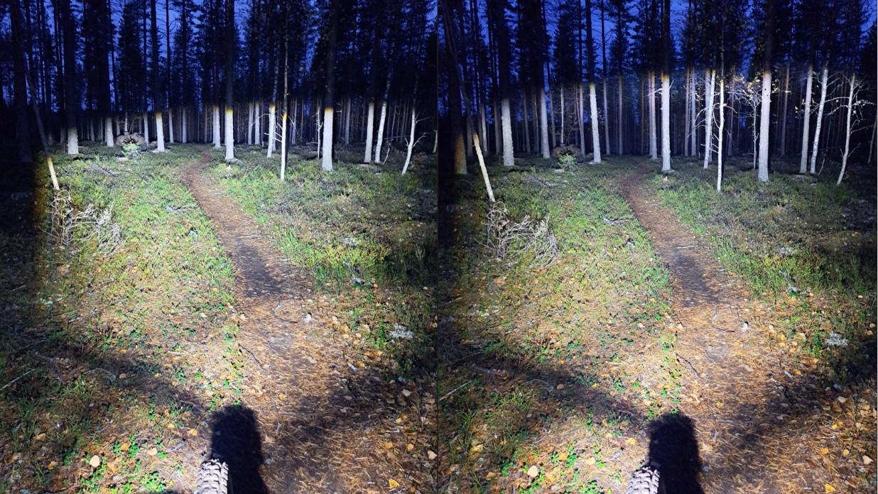

Vuoden verran ollut käytössä tuommonen lamppu Spessun Turbo Levossa. Laadukkaan oloinen paketti ja valotehoa riittää kohtalaisen hyvin maastokäyttöön. Hieman häiritsee valokeilan tarkka rajaus yläosassa, tiukoissa laskuissa ja nousuissa valokeila jää aika lähelle tämän takia. Käytössä ollut lumoniten compassia vastaava tuikku kypärässä lupinen lisäksi, parempi vaihtoehto kypärään voisi olla joku spottimaisempi valo niin saisi paikattua tuota lupinen valokeilan rajausta. Pieni miinus myös siitä, että valossa ei ole lampun päässä mitään liitintä, joka helpottaisi lampun irrotusta kesäajaksi. Nyt joutuu irrottamaan moottorilta asti johdon, jos haluaa lampun pois. Kaikesta huolimatta tosi laadukkaan oloinen valo ja takuu/korjaus asiat varmasti hoituu vuosienkin päästä. Suosittelen hommaamaan valon Mcarbonin verkkokaupasta jos tähän päädyt.
Tässä vielä kuva valokeilan muodosta pitkät/lyhyet päällä. (Pyörä taitaa olla kuvassa hieman kalleellaan, kun näyttää, että vasemmalla puolella ei kuvion korkeus kasva yhtään.)
https://pic.useful.fi/2A4v6gtUX.jpg
