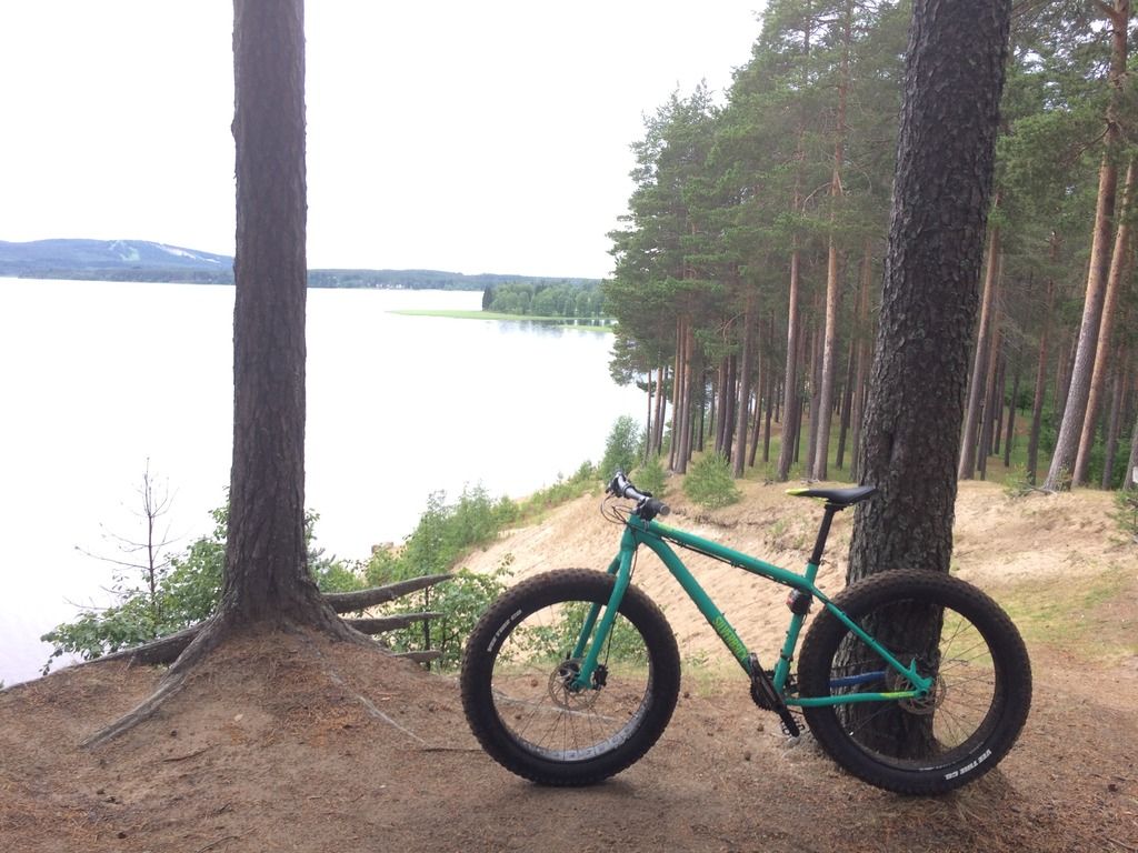

Sotkamo, hiukka/pöllyvaara. Mahtava reitti
http://i1277.photobucket.com/albums/...psexwec0nm.jpg
