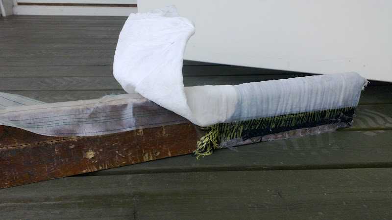

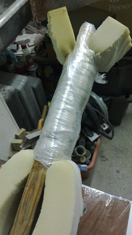

Niin, epoksi sinänsä ei tarvi sitä voimakasta puristusta mutta komposiittirakenteessa oleellista on että kuidut (/kerrokset) puristetaan mahdollisimman tiukkaan ja niin että epoksi täyttää kaikki välit muttei sitä ole turhaan mukana.
Sidontavälineenä teippikin käy, itse olen tehnyt suurempia rakenteita käyttäen tuorekelmua jolla saa aivan käsittämättömän puristuksen tarvittaessa. Jotta liian epoksin saa rakenteesta pois on hyvä tapa laittaa komposiitin päälle irroituskangas (peel ply, semmonen reikänen nylon-kaista joka lähtee helposti pois repimällä), sitten puuvillakangasta tms huokoista ja tasaista joka imee sen ylimääräisen läpi tulevan epoksin ja sitten päälle teippiä, tuorekelmua tai ihan oikeilla rakentajilla tyhjösäkitys.
Pinta jää irroituskankaan jäljiltä epätasaiseksi, yksi sen tarkoitus on mahdollistaa laminointikerrosten lisääminen jos niitä tarvitaan enemmän kuin yhdellä kerralla voi laminoida. Pinnan saa kaupallisen veroiseksi hiomalla tasaiseksi ja sitten päälle joko epoksilakkaa tai sitten sivelee laminointiepoksia ja vesihioo sileäksi.
