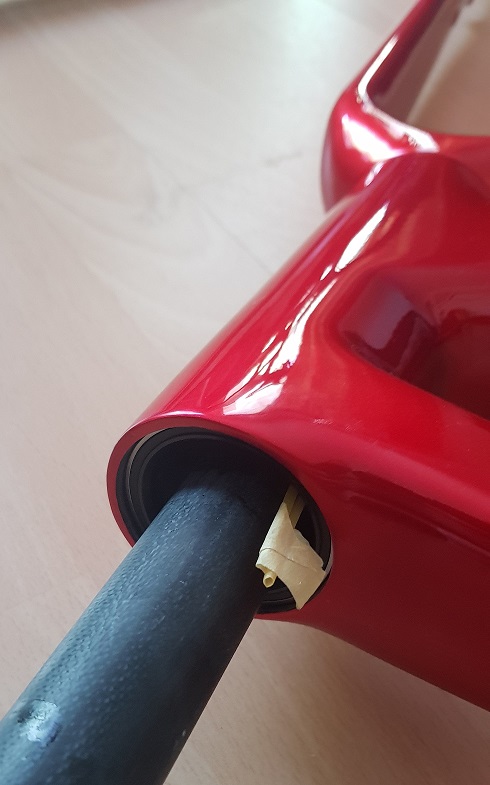

Ican x-gravel runko tulikin ilman ohjainputken keskittävää osaa. Headset compression ring? Löytääkö noita mistään erillisenä vai pitääkö tilata vielä heidän oma ohjaustankonsa että saisi tuon ajokuntoon. Pitäisi olla vielä yhteensopiva sisäistän kaapelien kanssa.
https://pic.useful.fi/kngu2M_yw.jpg
Dedalta ainakin löytyy. 45° sisäkoolille käy 8052783486580.

Käyhän ne varmaan liki kaikista. Ainoa että korkeudet vaihtelee ja sitten ei välttämättä oma yläkuppi istu. Joskus olen noita sovitellut eri malleista.
Muut osat siis kuitenkin tuli?
Paikalliseen fillariliikkeeseen ylälaakerin kanssa. Kannattaa mainita, että tilasit rungon kiinasta ja tämä osa puuttuu. Saat varmasti alennusta :)
Pyydä spacereita mukaan korkeuden sovittamista varten. Dubin 29mm spacerit käyvät myöskin. Niitä ihan ohuita rikkoja vaan.
Joo pitää mennä kyselemään, muut osat tuli kyllä. Tuo osa ei edes kuulunut toimitukseen oletin vaan että sellainen sisältyy. Varmaan useimmat ostavat pakettina tuon rungon ja integroidun ohjaintangon.
Tarvitseeko tämä https://www.bike24.com/p2660654.html
Acrosin oman ylälaakerin
https://www.bike24.com/p2660643.html
Vai käykö tuo mihin vaan is52 ohjainlaakeriin?
No eikös kannata tilata tuo VIPn suosittelema osa, jos se kerta passaa tuohon suoraan.
https://www.xxcycle.com/67819-deda-e...set-45x45.html
Joo en huomannut tuota viestiä. Jos tuo 5e osa kerran riittää niin tilaan sen.
