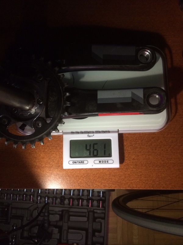

Kammiks XX1;tai X01 <.set koska kaikki kunnioitus narrow widejä ja sudenhampaita kohtaan niin kyllä ne tuntuu toimivan parhaiten. Kulu ne ei ainakaan kirveelläkään.
Kampiin satsaisin sen verran et ne XX1 kammet sais. Pirun jäykät ja kestävät ja kun painoa on vielä noin nejäpuolsataa grammaa rattaan kanssa niin
eipä tule mieleen toista hinta / laatu / kestävyys yms...kampia
