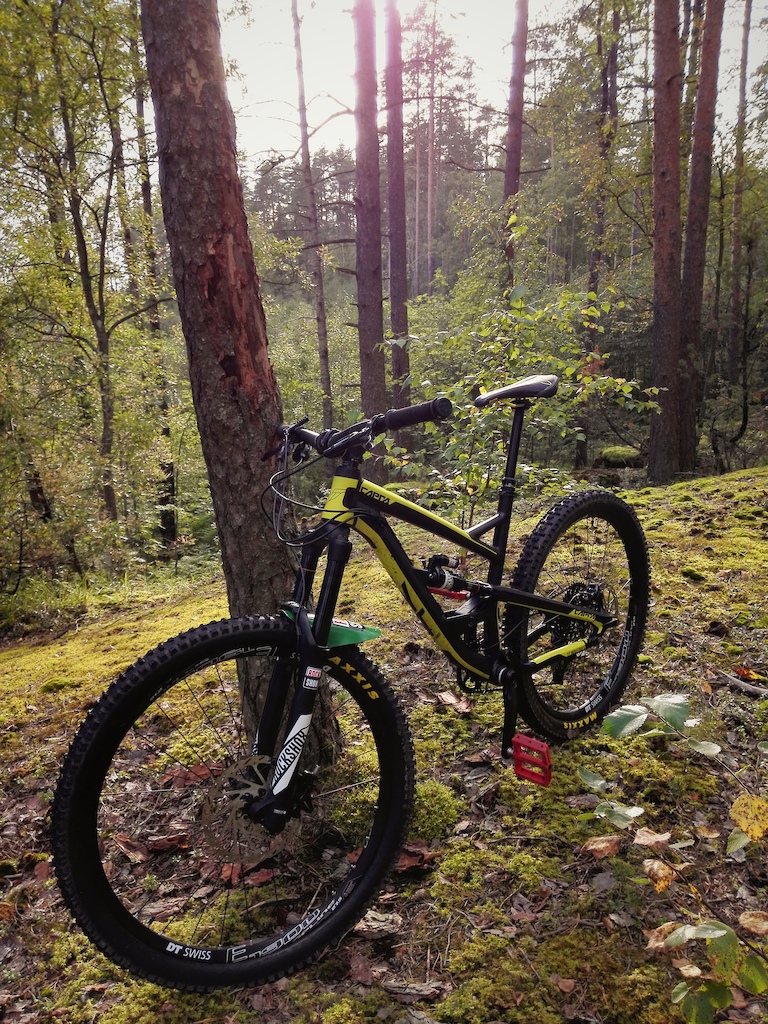

Muutaman tunnin lenkki takana ja on tuo Jeffsy kyllä hauska peli. Otin AL mallin, koska en uskonut käyttäväni rct3 pikasäätöjä ja jäi rahaa muihin päivityksiin. Todella pirteä ajettava, ketterä ja rullaa mukavasti alustalla kun alustalla(Ibex,Rock Razor). Mukavasti saa ilmaa alle pienemmistäkin töyssyistä. Kooltaan pyörä on selkeästi isompi kuin edellinen jäykkäperä, mutta ihan yhtälailla se taittui tiukempiin paikkoihin. Tuli koluttua kivikot, juurakot ja neulaspohjaiset urat ja kaikilla alustoilla oli mukava päästellä menemään, pyörällä enempi menohaluja kuin kuskilla. Pari kertaa kävi polkimet kivillä, fläteillä sai olla vielä vähän lukkoja tarkempana kun ei tuo maavara ihan hirveän iso ole. Jyrkät ja teknisetkin mäet meni aika kevyesti ylös ilman ongelmia eli mukavasti se kiipeää. Painoahan tuossa jonkun verran on, mutta en sitä sen kummemmin huomannut ajaessa vaikka kevyemmän sarjan polkija olenkin, en voimalla runttaaja. Jälkeenpäin ajatellen pikasäädöt takaiskariin olisi varmasti ihan käyttökelpoinen ominaisuus, vaikka eteen en sellaisia edelleenkään yhtään kaipaa. Ei tuo pahasti notku ajaessa, mutta kyllä niitä säätöjä varmasti käytettyä tulisi.
Capra AL saapui kotiovelle parisen viikkoa sitten ja nyt takana toistasataa kilometriä testailua. 175/75-kokoiselle M-koko todella hyvä satulatolpan ollessa mahdollisimman alhaalla. Lyhytselkäiselle ajoasento parani satulaa siirtämällä eteemmäs. Keula ja iskari molemmat olivat tuurilla valmiiksi 30% sagin kohilla. Samoista syistä kuin Kolme9 "tyydyin" pelkistettyyn malliin ilman rct3 pikasäätöjä, enkä kadu yhtään. Kiipeäminen flättipolkimilla on yllättävän helppoa. Jyrkimmät mäet mitä en olisi uskonut kiipeäväni polkimilla on menty ja sitäkin jyrkemmät mäet tultu alas, vieläpä ehjin nahoin. Tasamaan polkuajossa vaimennus ei ole kovin herkkää, eikä sitä ole haettukkaan, mutta kevyesti rullaa pidemmänkin matkan polulla kuin asfaltillakin. Alamäessä ja muussa rymistelyssä pyörällä pääsee ihan uusiin fiiliksiin.
Alkumutuilun kyljessä löytyy jotain valitettavaakin! Sramin DB5 jarrut vaatii totuttelua kun eivät olleetkaan kovin tehokkaat, (edellisessä pyörässä avid code r), ja jarrut tarvitsevat myös ilmauksen. Vaihteisto täytyi tähdätä uusiksi ja pyörä vaati muutakin kiristelyä. Ohjainlaakeri pitää edelleen pientä naksuntaa ajossa sekä tankoa ilmassa kääntäessä, enkä löydä siihen syytä.
Joka tapauksessa mahtava ostos ja tällä tullaan menemään vuosia!
