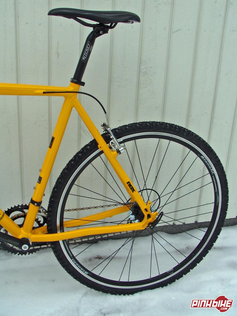

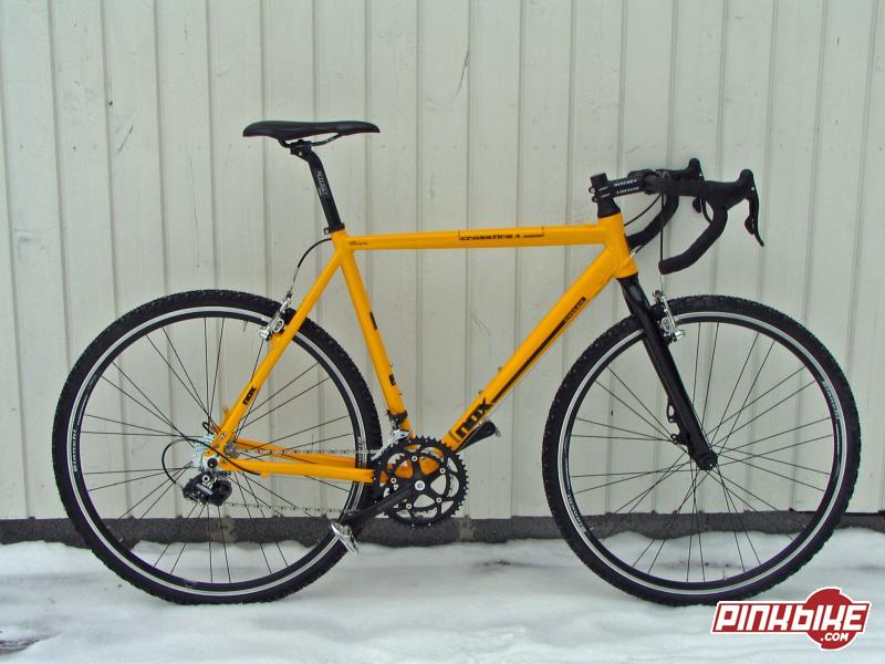

Uusi keltainen Nox alkaa olla muutamia pikkusäätöjä vaille ajokunnossa. Vaihteiden ja jarrujen hienosäätö sekä satulan korkeuden tarkistus odottavat ensimmäisiä testilenkkejä.
http://photo.pinkbike.com/photo/1189/pbpic1189106.jpg

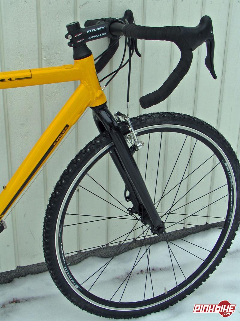

Vanteina pyörivät Bianchi/Ambrosiot. Jarruina Campa Veloce mini-V.
http://photo.pinkbike.com/photo/1189/pbpic1189107.jpg
Satulana on toistaiseksi vanha Bianchin mukana tullut Selle Italia Initiale.

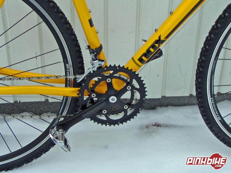

Pyörän polkimina Shimanon PD-A520 touringpedaalit, joihin sopii maastopyörän klossi.
Minkälaiset kulmat tuossa Noxissa on? Ainakin satulakulma näyttää aika loivalta...
Noxin sivulla olevien tietojen mukaan etupään kulma on 72 ja takapään 73 astetta. Kuva saattaa hiukan vääristää noita kulmia, vrt. takana olevan seinän laudoitus.
