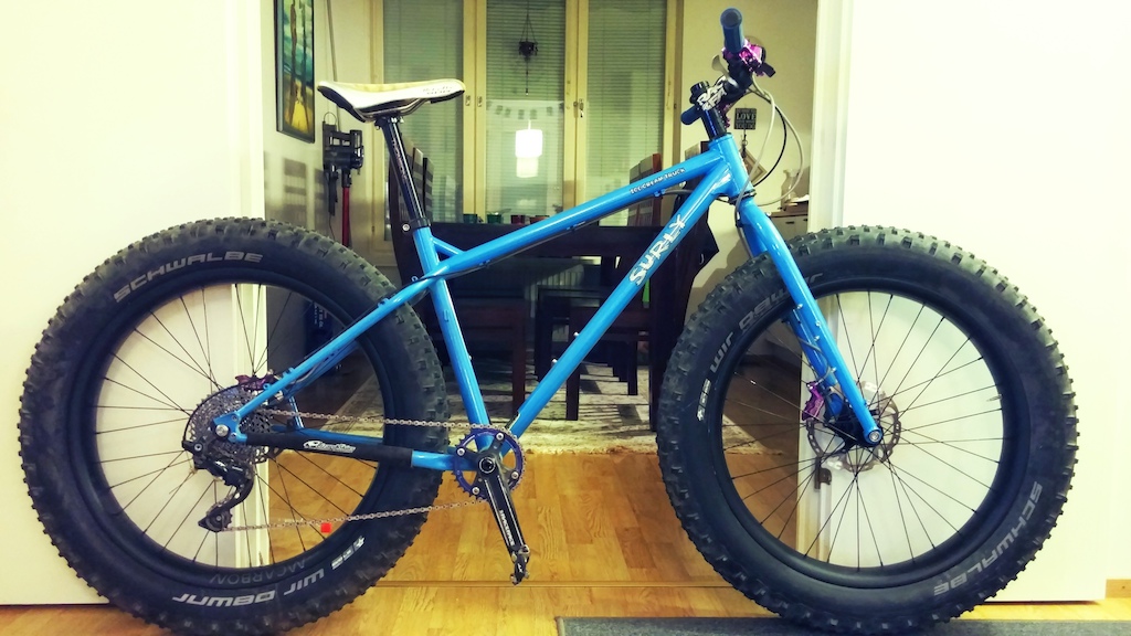

Mulkutin™ sai uudet kiekot, pyörän paino pesemättömänä 11,97kg
uudet kiekot (pikalinkut, tubeless teipit&venttiilit, jarrulevyt ja takapakka) 2519g
vanhat kiekot(Salsan navat, Rolling Darryll tubeless viritettynä sis. samat kamat kuin uudet) 3965g
eli 1446g lähti painoa.
Mcarbonille ja Shockteraphylle iso kiitos kiekoista.
http://uppaafihft.cluster011.ovh.net...036414d48e.jpg
^Tuon muutoksen huomaa ajossa jo aika kivasti!
^^Takarenkaan venttiilin paikka väärä. Pitää siirtää.
Edit: Kesägummien vaihdon myötä Spessu sai (nettitiedon mukaan) 260-300gr lisää pyörivää massaa.
Ajossa en huomaa, pyörää nostaessa painoa tuntuu olevan pari kiloa enemmän. ;)
Mä en kehdannu komentaa mutista asentamaan rengasta uusiksi.
No jospa se on hänellä ajossa siirtyny.
