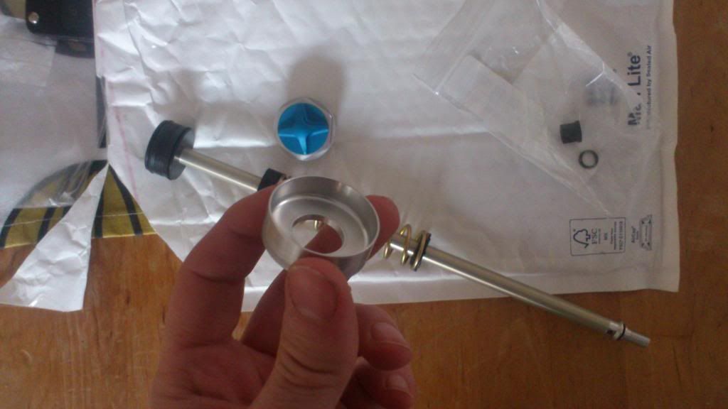

Posti toi float 36 conversio kitin. Eli talaksesta floattiin. Mikä tämä kuvassa oleva metalliholkki? on? Mihin se kuuluu mennä?
http://i1246.photobucket.com/albums/...ps2864fb49.jpg
Kona Hei Hei 29 vm 2012. Purin ja kasasin iskarin ja mittasin silmävälin ja iskun kasauksen jälkeen. Isku kyllä voi hyvinkin olla 38mm..??
