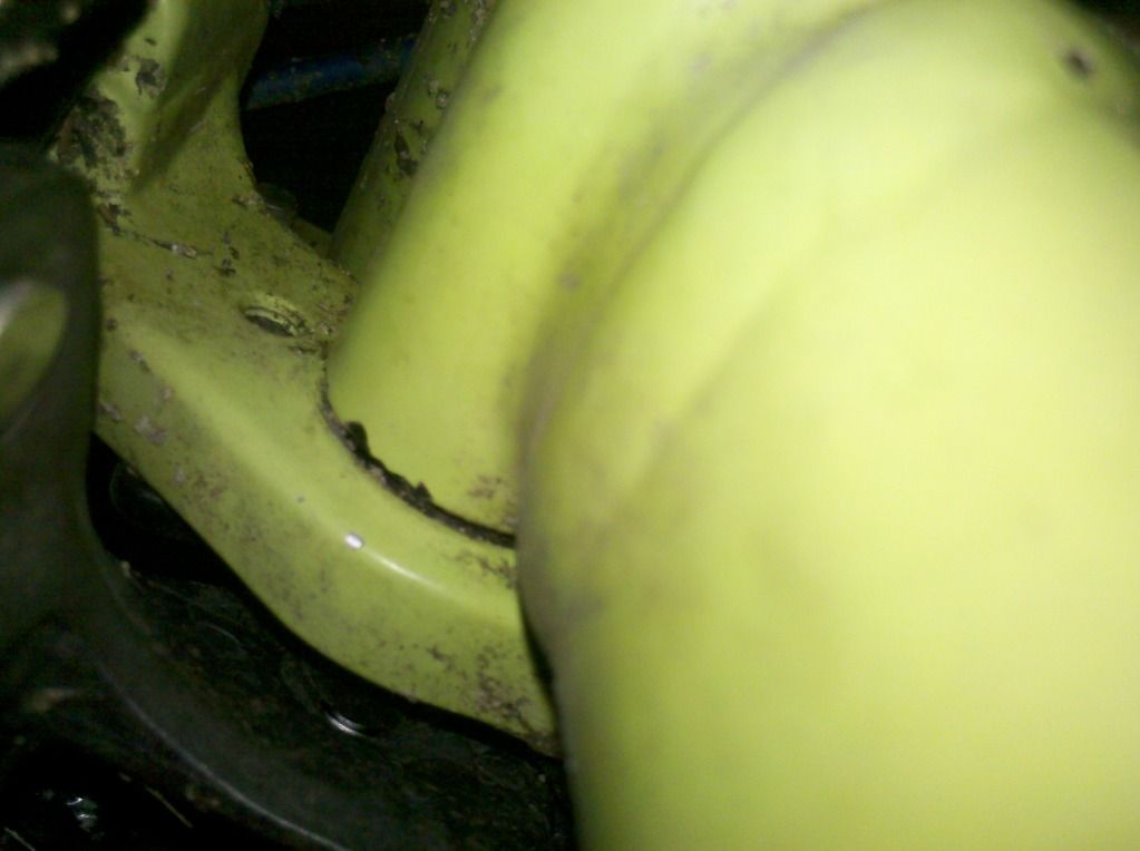

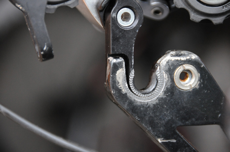

Ketun kettu. Sain tänään kepin takavaihtajan/pinnojen väliin. Korvake meni ihan solmuun ja vaihtaja taittui pinnojen väliin. Sain vaihtajan pinnojen välistä irti vain irroittamalla kiekon ja takaisin sitä ei enää saanut. Kannoin pyörän olalla kotiin sellaiset 3 km. Kotona vaurioita tutkiessani näyttää pahasti siltä, että myös runko (vuoden 2008 Commencal meta 5.5.1) vääntyi siitä kohdasta missä korvake on kiinni, koska rungon kolo, jossa korvake on kiinni, näyttää väljältä ja korvake ei istu tiukasti. Taitaa olla uuden rungon tai kokonaisen pyörän osto edessä. Joskus parannusosana metaan sai ostaa hiilikuituisen takahaarukan mutta taitaa olla mallit vaihtuneet tässä välissä.
X0 takavaihtaja meni myös rikki mutta muut osat voisi siirtää tietty uuteen runkoon. Olin myös talvella ostanut juuri uuden keulan (revelation 150 mm) ja uudet kiekot (Flow) eli mieluusti ehkä ostais enduro-tyylisen rungon, johon 150 mm keula ja nykyiset kiekot sopii. Takana saisi olla joustoa samat 150 mm siis. Liteville kenties. Tosin budjettia ei tähän hätään olisi ja hankinta saattaa siirtyä ensi vuoteen tai syksyyn. Pitää ehkä yrittää muuttaa vaimon m-kokoinen nelossarjan meta pidemmällä stemmillä ja kentie set-back tolpalla omaan käyttöön sopivaksi loppukesäksi. huoh.
