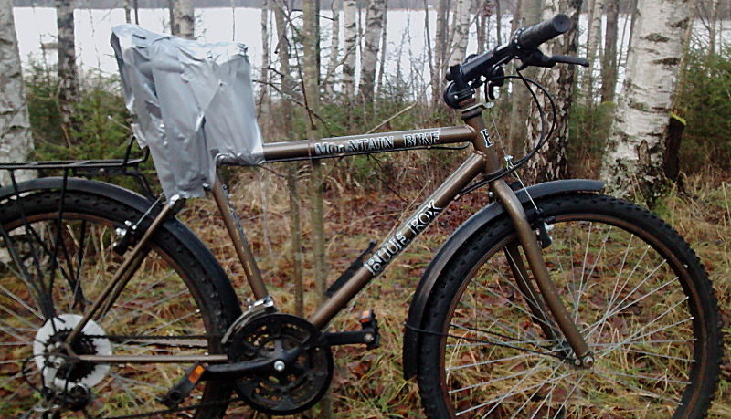

Mökillä olevaan Blue Fox Mountain Bikeen säädin puulla ja ilmastointiteipillä riekaleisen ja päällysteettömän superlonisatulan paikalleen. Hieno tuli vaikka itse sanonkin. Aerodynaaminen.
Pyörään aiottu satulatolppa oli 0.1mm liian paksu eikä uponnut kuin muutaman sentin enkä viitsinyt vetää sitä poikki moottorisahalla. Muutenkin tuo on varmaan hyvä varaspelotin kun pyörää säilytetään keskimäärin pikavuoropysäkin pyörätelinekatoksen alla.
