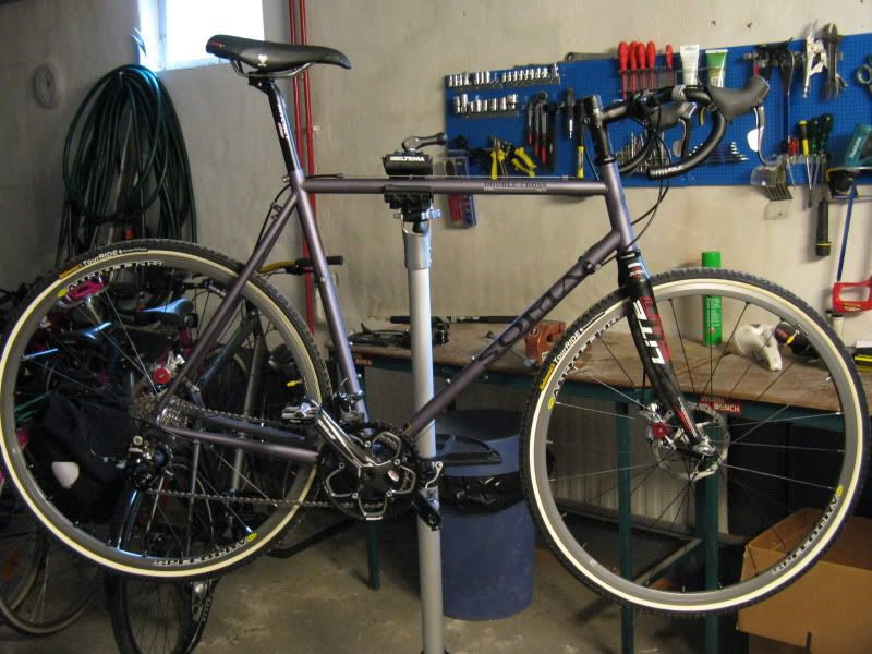

Mites tuo pilteeman pyöräteline, kai tuo pidike kääntyy pystysuuntaankin?
Sitä pyörää olis niinkun hiukan ideaalimpaa roikottaa satulatolpasta tai pystyputkesta, niin vaijeritkin liikkuu vapaasti ja voi vaihteita säätää ilman että pyörä huojuu telineessä pidike auki, kuten kuvassa...

Parempaa huomenta Poriin! Pidike kääntyy 360 astetta. Teline oikein hyväksi havaittu hintaansa nähden, tuo malli on se kalliimpi Bilteman kahdesta vaihtoehdosta.
