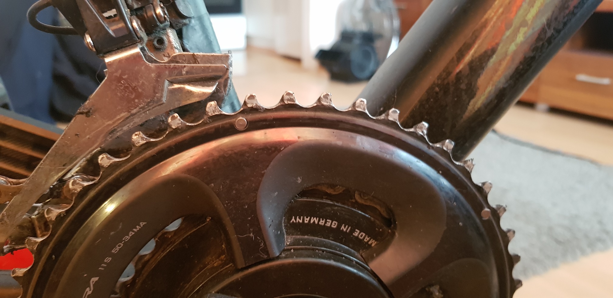

Voimansiirto rupesi rutisemaan, jokohan tämä eturatas on ajettu loppuun? Rutina tapahtuu kovempaa polkiessa ainoastaan oikealla jalalla.
Rutina alkaa yleensä vasta noin tunnin kohdalla trainerilla ajettaessa ja vahvistuu pitempään polkiessa. Eturattaalla ajettu vasta n. 17,000km vahatulla ketjulla, luulin että kestäisi pitempään. Vai voiko vika olla takapakassa? Kokeillut 2 eri takapakkaa ja 2 eri ketjua mutta rutina jatkuu, ei nuo pakatkaan toki uusia ole. Ketjussa ei vielä 0.5% venymää.
https://pic.useful.fi/4lFSNG622.jpg
Minulla olisi mennyt vaihtoon jo ajat sitten. Eli onhan tuo selvästi elinkaarensa päässä. Uudet rattaat ei ole ilmaisia mutta ei konkurssiakaan tee joten uutta kehiin.
