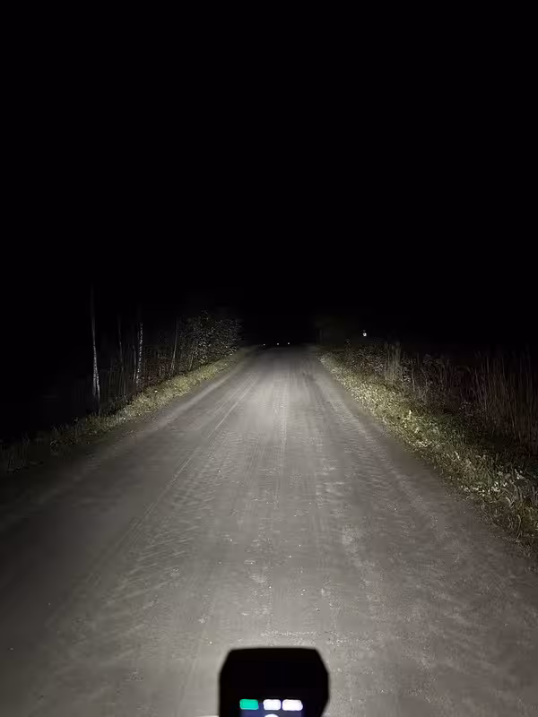

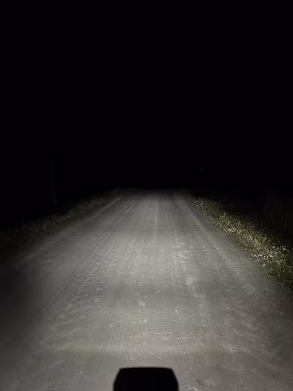

Lupine SL Minimax e-bike versio @24W
https://i.postimg.cc/ZnJqMG5d/temp-Imageg-QXDBa.avif
https://i.postimg.cc/441y9xWb/temp-Imageg0-UHYu.avif
Minimaxissa on kyllä mukavan tasaisen oloinen valokuvio. Vähän toki siinäkin laikkuja, mutta selvästi paremmalta vaikuttaisi kuin SL X.

Hyvä ja tasanen valokuvio joo, mutta oisin odottanu/toivonu et kaukovalot ois valassu noi puut ihan latvoihin asti kuten esim. Betty tekee.

Maastoajossa optimi on, että lamppu valaisee koko näkökentän. Jos valo leikkaantuu pois puolimatkassa niin et välttämättä esim. huomaa silmien korkeudella roikkuvaa oksaa. Bettyssä hienointa onkin valotehon lisäksi juuri se, että se valaisee lähes koko näkökentän ja fiilis on melkeen kuin ajais päivällä. Mutta tietysti jos ajaa vaan tiellä niin sitten tuo SL MiniMaxin kaukovalo on ihan riittävä.
Toi pitää paikkansa silloin, kun ajaa vain yhdellä valolla, eikä tarvitse välittää vastaantulijoista. Mulla on käytännössä joka lenkillä siirtymää sen verran, että stvzo on ainoa järkevä vaihtoehto stongaan. Kypärälamppuna piko on toistaiseksi riittänyt.

Toi rajattu kuvio myös "pitkät päällä" taitaa olla sen svtzo:n kautta tuleva rajoite?
Typerä sinänsä jos lyhyet valot on jo rajattu niin miksi se 2000lumenia ei paistaisi enemmän taivaalle. Ei täysillä valoilla muutenkaan mennä vastaantulijoita päin.

Toisaalta se kaikki valo kohdistuu sinne minne ollaan menossa, eikä puiden latvoihin. Metsässä mulla kun on kuitenkin aina kaks valoa, niin sillon ei oo niin väliä. Mutta jos pitäisi valita vain yksi, niin kyllä se olis betty tai wilma stongassa.
