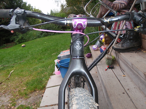

Ai kun o hiäno keula merkki. Itsellä ois joskus saman lainen mielissä, muta ien saanut mistä näin isoa.
joudun tyytymän heijastus tarrasta leikattuun ison ”N"
