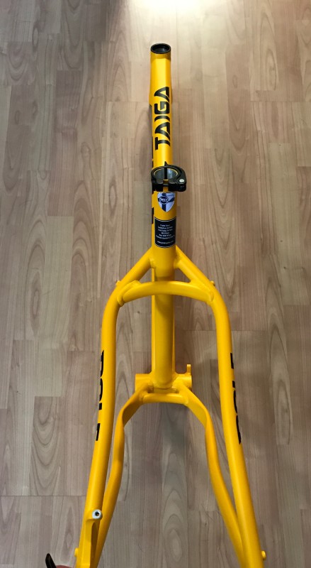

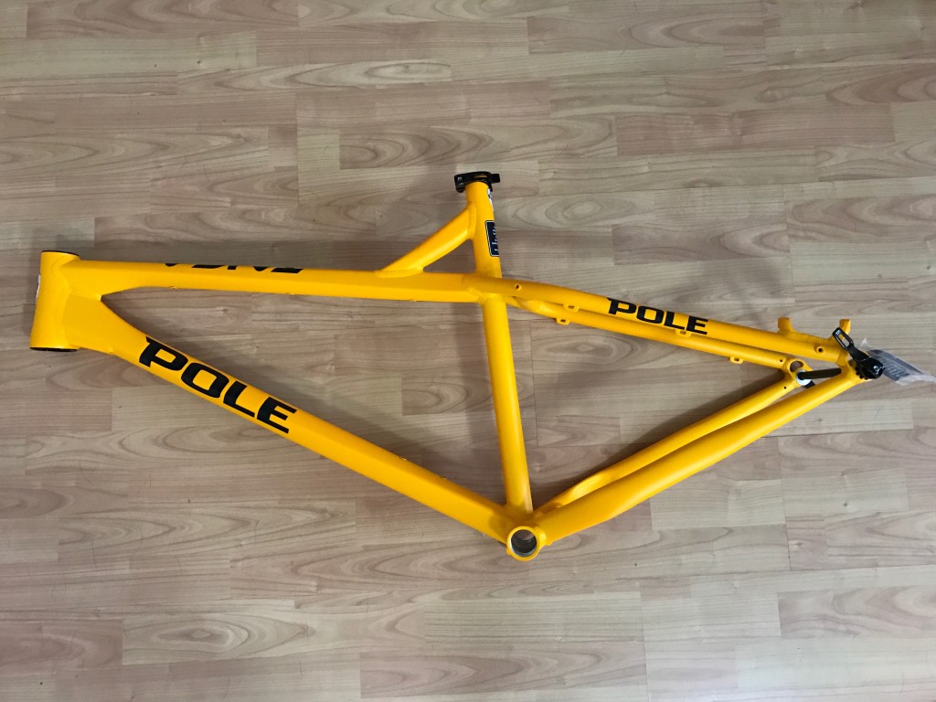

Tänään lähtee takakonttiin L-kokoinen Taiga runko Polen myymälästä. Nykyinen läski on 2015 Mondraker Panzer, jossa olen havainnut useampia pieniä puutteita/huonoja puolia. Panzer on jossain määrin samalla filosofialla rakennettu kuin Taiga ja pääpiirteittäin olen ollut siihen erittäin tyytyväinen. Ajaessa on kuitenkin tullut vastaan ne kohdat, joita itse haluaisin siinä parantaa ja katsotaan vastaako Polen runko näihin. Äkkiseltään Taigan suunnittelussa näyttäisi nämä kaikki olevan taklattu, joten odottelen innolla pyörän kasaamista. Kokemuksia kirjoittelen ylös sitten, kun niitä alkaa olla tarpeeksi. Mitään kytkyä Poleen mulla ei ole ;). Hieman taitaa projektia häiritä, jos täällä oleva info pitää paikkansa ja satulaputki ei olekaan 31,6mm vaan 30,9mm.
Satulaputki on 30.9 mm
Homma liikahti mukavasti eteenpäin ekana iltana. Jäi kuitenkin vielä vaiheeseen. Tästä liikkeelle:
http://res.cloudinary.com/msuomal/im...745_yfyfp2.jpg
Todella hyvin on tilaa isoillekin renkaille:
http://res.cloudinary.com/msuomal/im...746_iqvc86.jpg
Haarukka istuu ihan hyvin ;).
http://res.cloudinary.com/msuomal/im...751_fa0wjz.jpg
Rungon kanssa oli helppo työskennellä ja taakse sekä vaihtajan vaijerin että jarruletkun reititys on mielestäni parhaalla tavalla toteutettu. Homma tyssäsi kuitenkin tähän, kun vanhat ketjut oli liian lyhyet (chainstay on nyt reilusti Panzeria pidempi), takajarrulevyn pitäisi olla näköjään vähintään 180mm (mulla oli 160mm varattu) ja satulatolppa puuttuu (ois ollu 31,6mm Reverb hyllyssä). Noh, puuttuvat kamat pikana tilaukseen ja on vielä mahkuja päästä viikonloppuna testailemaan. Jarruletkut pitäs lyhentää ja ilmata. Tästä pyörästä tulee huikea! Se on tooodella pitkä:

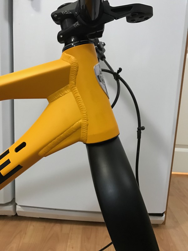

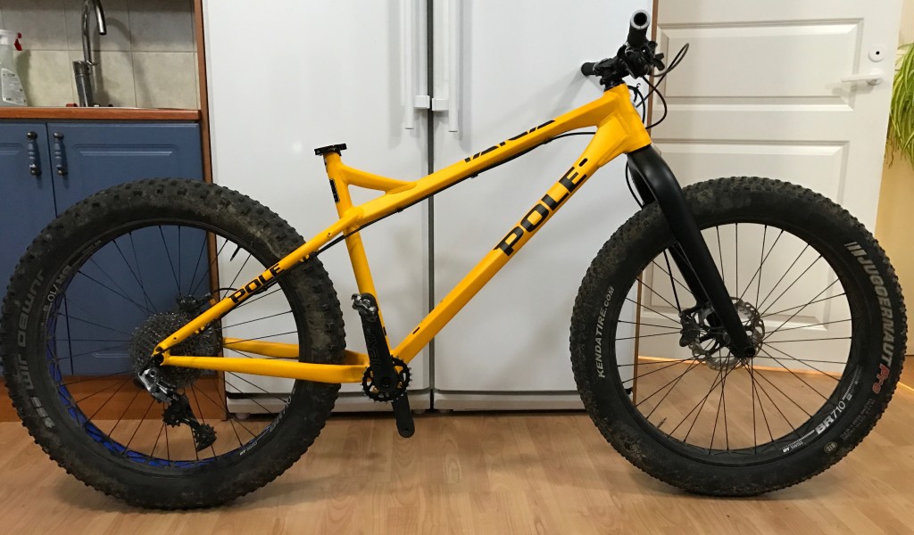

Toi kuitukeulu istuu upeasti, vaikken mikään tyylikäs herrasmies olekkaan.
Hienosti näyttää istuvan tuo musta keula, muotoilun ja värityksen suhteen. Puhdaslinjaisen yksinkertainen.
Kuituhaarukka on aito kiinanihme aliexpressiltä. 150mm akselilla ja tilaa on varmasti vähintään saman verran kuin tuossa Taigan takahaarukassa, joten menee mitkä renkaat vaan. Otan illalla kuvan edestä päin tuosta haarukasta, niin näkyy paremmin. Mulla on ollu tuo nyt vuoden ja en löytäny täsmälleen samaa pikasella vilkasulla, mutta tuo maksoi tulleineen muistaakseni jotain 160€ luokkaa. Painoa sillä on ~600g. Tämä taitaa olla aika lähellä:

Kiinakeulalla kyl äärimmäisen hieno! Laittakaas ny verrokiksi vakiokeulalla kunnon kuvia. Tähänastisista ei oikein vielä hahmota, että kuinka huonosti se nyt runkoon istuu.

Mulla taitaa tulla RF:n SL kammilla 223mm ja näyttäisi siltä, että saa todella nätisti kammet tarkattua keskelle suhteessa takahaarukkaan. Lopullinen spacereiden tarve ei ole vielä selvillä, koska en eilen pystynyt kiristämään kampia loppuun (aukesi semmonen 16mm kuusiokolo, jonka ei pitänyt aueta enkä saanu sitä enää kiinni). Pitää tänään hankkia se 16mm kuusiokolohylsy ja pääsee illalla sitten säätämään tuon kohdilleen.
