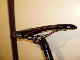

Teurastin paria ebaysta voittamaani bontragerin satulaa, ja totesin että titaanikiskot ovat 22g kevyemmät kuin ontot cr-mo:t. Nyt kohtasivat hyvä satula ja kevyet kiskot, yhdelle sohvalle "päivitettynä" ankkurikiskoilla pitäisi löytää jotain käyttöä. ehkä kauppapyörään =D

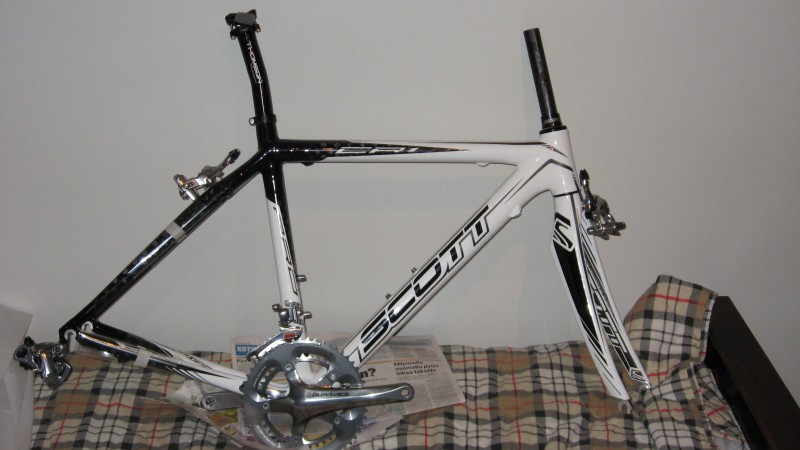

Uuden talvipyörän aihio: yllivuotinen Scott CX Team.
http://www.webstersbikes.co.uk/smsim..._crossteam.jpg
Mistäs hankit ko. Scotin runkosetin?

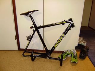

Itse en ole (laiskuuttani) juurikaan kuvia tai muutakaan infoa omasta CR1-projektista laittanut. Eilen sain kuitenkin sain koko setin ajokuntoon. Tänään kävin testaamassa kilometrin verran. Keuhkoputken tulehdus + kuumeflunssa ei anna enemmälle testaukselle mahdollisuutta.
Vaikka itse sanonkin niin aika makea on ajaa ja tuubit on aika hienontuntuiset ajaa. Ja kiekot on nopeat.
Laitetaan nyt sitten ylivaloittunut-ja-horisonttivinossa-kuva tähän.

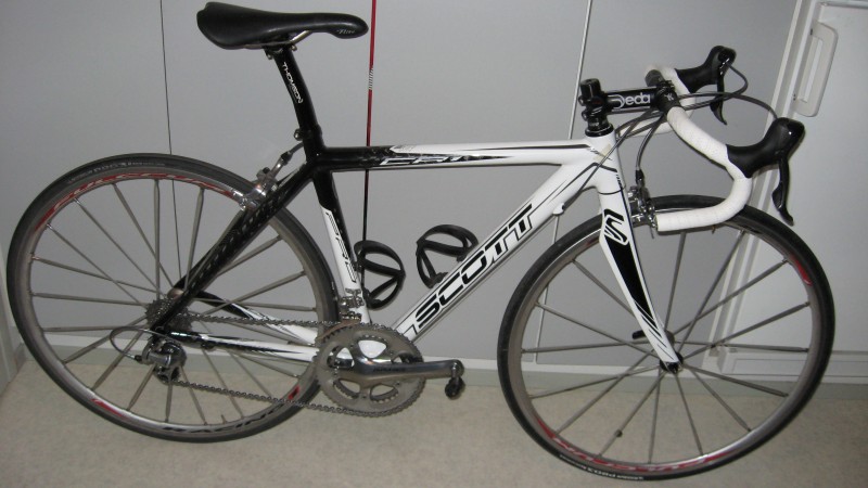

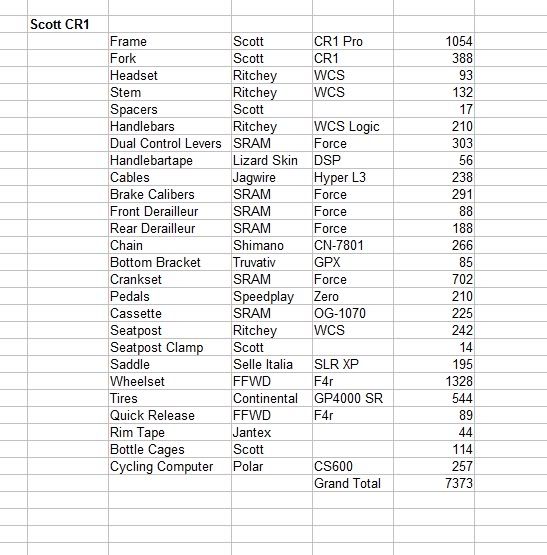

Väsäsinpähän tuollaisen osaluettelon (tyylin Tony) tuosta projektista. Jossain vaiheessa päässyt Scott lihomaan 7 kilon tavoitepainosta hieman, mutta kyllä tuo kelpaa.
http://i66.photobucket.com/albums/h2...cott-specs.jpg

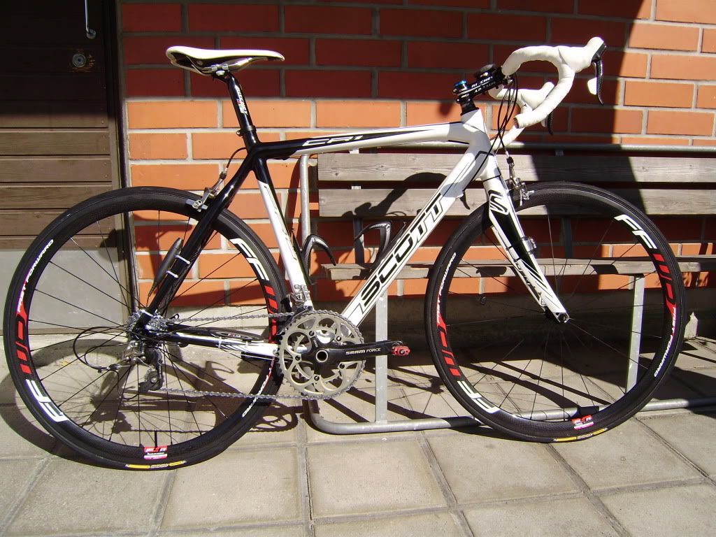

Uusi crossari alkaa olla hiljalleen koossa.
http://is.pinkbike.com/photo/3916/pbpic3916919.jpg

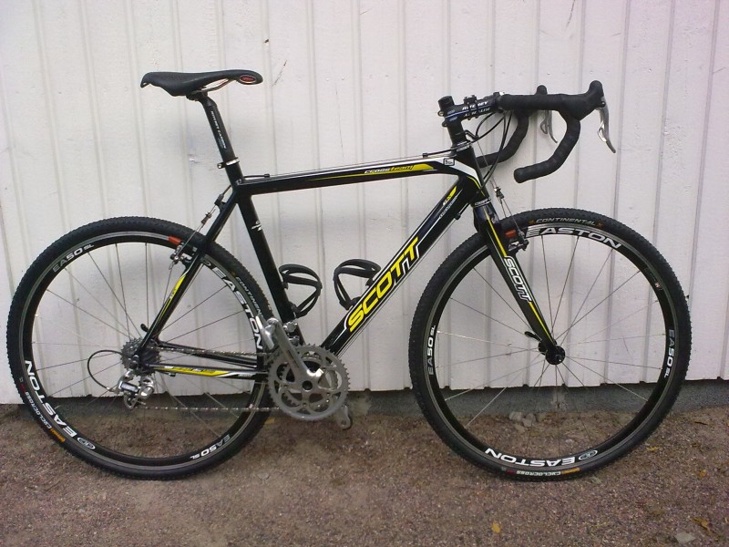

Muutaman ajelun jälkeen keulan spacer-pinoa lyhennellään tarpeen mukaan. Runko on tuo edellä mainittu Scottin CX Team L-kokoisena, osina vanhat Campan Velocet, kiekkoina alennuskorista löytyneet Eastonin EA50SL:t.
On se komea. Pitää tilata itsekin tuommonen runko ja keräillä pikkuhiljaa osat siihen kiinni.

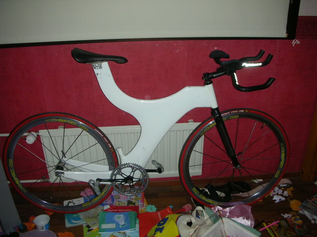

..... fanin ( jotenki vaan tuntuu että LAITTEET on rakennettu 90-luvulla ...) seuraava
rojekti olis tässä ('joku' jo nähny raamin ..) ....
http://i667.photobucket.com/albums/v...2/muuta008.jpg
..... tarkoitus 'palauttaa' se mainitulle ajankaudelle seuraavin heebelein:
-full Sh. D-A 16-speed transmission
-Topline crank's ( ou jee !)
- XTR bottom bracket
- Mavic Cosmic Pro wheelset
- Flite
- Syntace Clip On/ base bar/stem
- Chris King headset
( oisko jollain 'homehtumassa Dia Compe:n mustia tangonpääjarrukahvoja?)
Ja 'luo' uuden värinsä talven aikana ( punaiseksi).
Ei kait ihan kevyimmästä päästä joskin aika aerodynaaminen, mennee ikämiehen alla .......
...... seuraaviin koitoksiin .......
