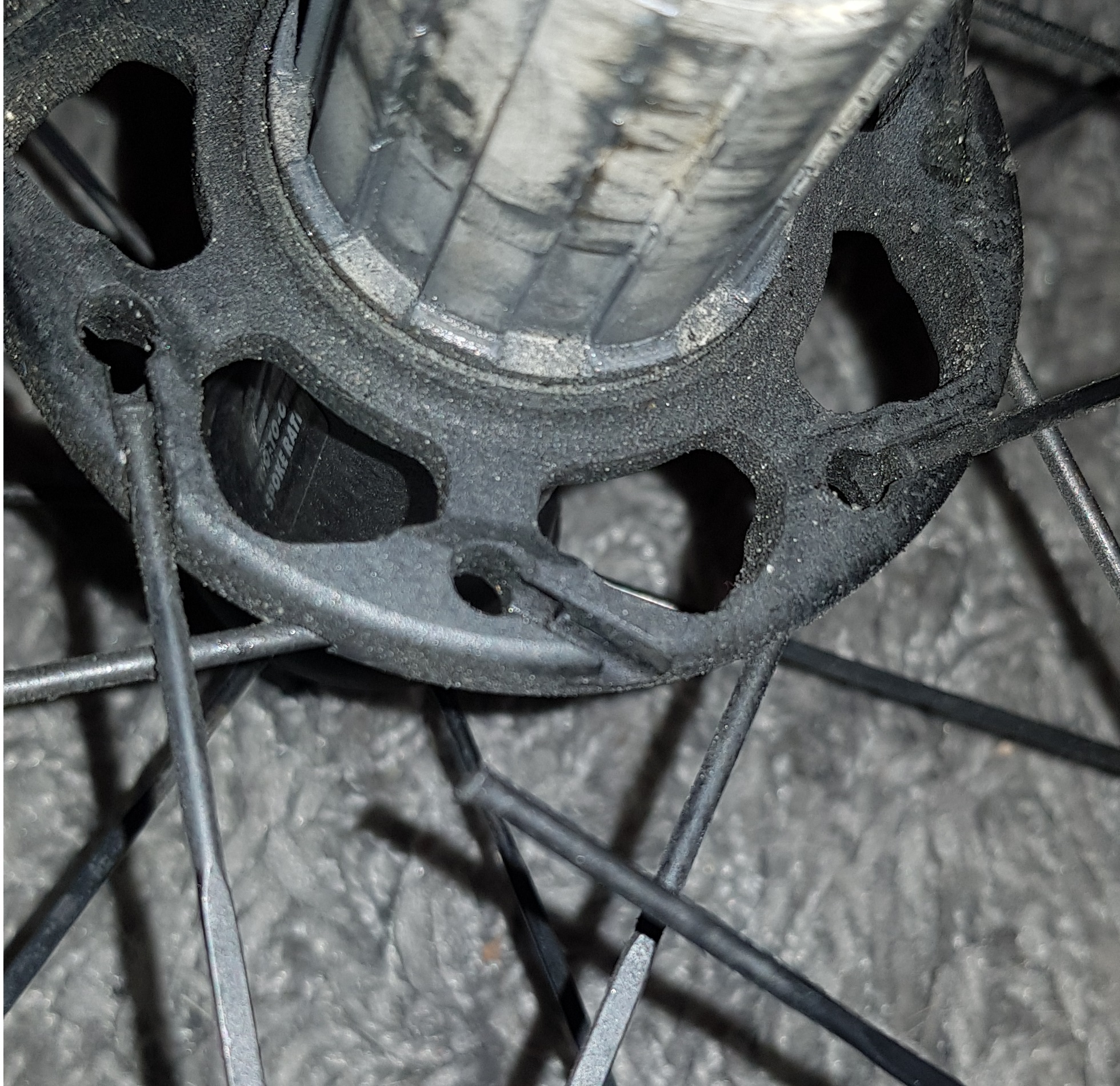

Kiitoksia vastauksista, hyvä kun kysyin. Enpä tajunnut katsoa noita napoja mikä onkin järjellä ajateltuna tärkein, on tosiaan näköjään edessä 110x15 ja takana 135x10. Noilla vaatimuksilla aiemmin hyvältä näyttänyt valikoima onkin yhtäkkiä aikalailla hävinnyt alta.
Vähän uusia nämä kun ei ole niin hirveästi tullut tutustuttua, mutta microspline-termi liittyy vissiin Deoren 12v rattaaseen, mikä tässä on, ja termi boost leveämpään napaan, mitä perus-Kahunassa ei taida olla (DL mallissa on).
Vähän vielä updatena tuohon, että takana oli ihan tutun näköinen pikalinkku (myös arvostelussa haukutaan rear QR:ää). Edessä kiekon kiinnityksenä on sen sijaan sellainen RockShoxin eri näköinen osa mikä taitaa sittenkin olla läpiakseli, kun sen toisessa päässä ei ole sellaista mustaa kartiota ja näyttää ulkonäöltä samalta kuin esim. https://www.tradeinn.com/bikeinn/fi/..._source=500600. Eli edessä 110x15 läpiakseli ja takana 135x10 QR.
Meneekö se sitten niin, että ostaa erikseen kiekot sekä oikean kokoisen pikalinkun jolloin takana oleva läpiakseli on niihin vaihdettavissa? Vai mitkä speksin pitää olla oikeita tietääkseen, että vanne ja pikalinkku sopii yhteen. Ja onkos se niin että tuohon kahunaan ei käy taakse läpiakseli ollenkaan eli on lukittu rungon ratkaisun vuoksi.
