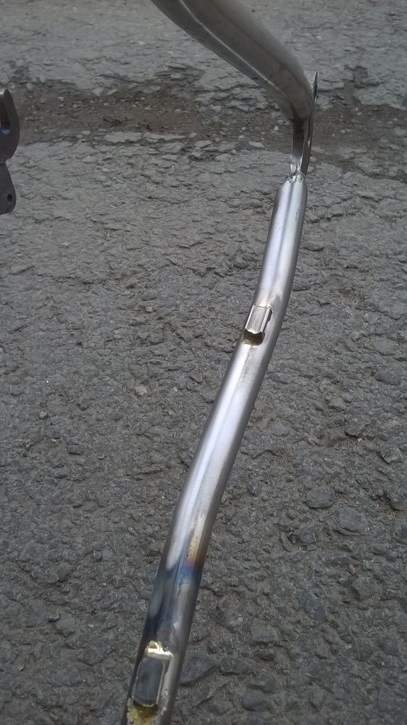

Joko xcguyn läski on päässy rääkkiin?
http://images.tapatalk-cdn.com/15/05...36d49cb20c.jpg
Mulla on kanssa suunnitelmissa rakentaa raamia, 100mm bsa ja taakse 197 napa. Miten noiden valmiiksi taivutettujan alaputkien kanssa ketjulinja ja clearancet sujui?
Nyt ceewayllä näyttäs olevan läski seatstaytkin taivuteltuna.
