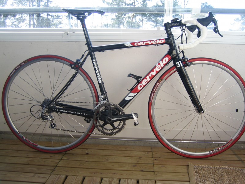

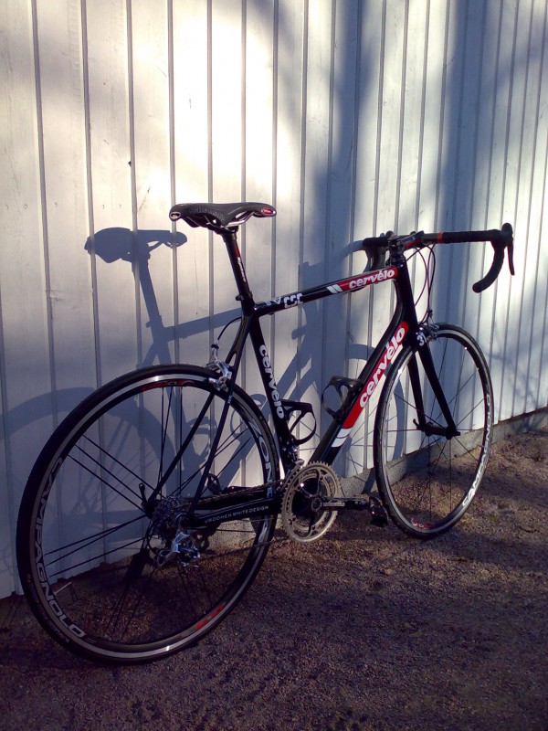

Eka lenkki P3C:llä ajettu. Tuntuis toimivan :)
Osat alkaa jo olla kasassa, vielä muutama asennusolut kaupasta ja sitten pitkä ilta autotallissa... ;)
